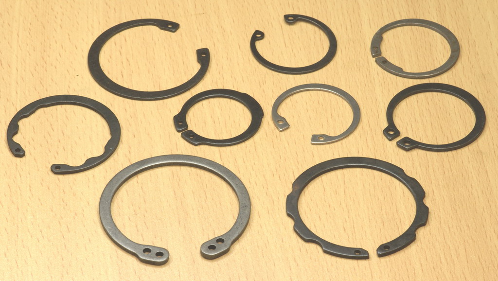

请教高手这是什么标准的挡圈?标准号是多少?如果是非标的这种挡圈叫什么名字?和普通的挡圈相比有什么好处?8 j3 v" ~! i8 e: F1 _# b

明白了,我上两次都是用的插入图片,所以看不到,这次我有添加了附件就看到了 ,就是最左边那个挡圈,一个日本的离合器上面拆下来的
发表于 2009-2-3 17:16:31 | 显示全部楼层 来自: 中国山西太原
这是轴用弹性挡圈(GB/T891-1986)和孔用弹性挡圈(GB/T893-1986)。
8 B6 v) [) c" U$ `) C! d3 Y左边那个(孔用)和下面两个(轴用)及右上角那个(孔用)我国国标中没有。但都是弹性挡圈。

都是挡圈,左边的应该是非标。一个是用在轴上,一个是用于孔
. ]3 ^* `/ d" N2 H, s最左边和右边的区别在于安装的方法不一样,在使用卡簧钳的时候要放准位置,左边的向内屈服,右边的是向外张开。一般拆卸过挡圈的人都知道,有机会你可以去车间看一下。

最左边那个挡圈是不是什么行业专用的挡圈?如果是有没有表准号,或是样本?比如会不会是汽车行业专用的
发表于 2009-2-4 11:42:49 | 显示全部楼层 来自: 中国四川成都
是非标的挡圈

感谢各位支持,我已经解决了,新设计一个开模做
