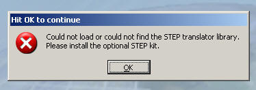

打开stp文件,他弹出下面的错误框
: ?2 m9 I7 ?$ z/ i http_imgload.cgi.jpg , T, |+ \. [' G( x
这个stp文件是从model格式用catia转换过来的,是不是文件出问题了, C8 \2 h: H" L8 v  x6 o

你那图片和.stp没关系呀?你是用的"导入"命令吗?

我就file>>open>> 然后选择这个xx.stp文件
  T- c+ [, K8 @- k他就弹出了这个错误框,不让打开文件

不用'打开"用"导入"命令.

你是不是搞错图片了啊
1 @+ _' I4 c" U1 Z3 f! M不会出现这样的图片啊

不会搞错的,所以我也很郁闷的,有的转换过来UG里能打开,有的就弹出这个错误框了。6 C4 N! Z" [  P6 k
极度郁闷中。。。

切记英文的文件夹和文件名,要用导入命令

没错,图片是挺怪.我看到的图片是:QQ空间\此图片来自QQ空间...... :lol:

是啊,其它格式的文件最好用导入

对非自身文件的读取肯定都会存在一些问题,建议重新转换一次试试看
