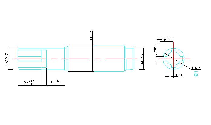

麻烦各位师傅帮忙看一下盲孔十字键槽怎么加工,请各位高人师傅出出注意。本人在此先谢谢各位了

插床
发表于 2009-2-2 11:08:32 | 显示全部楼层 来自: 中国江苏南京
按设计的想法应该是先车内孔和退刀槽! ~  R- s# Y& V( t3 @& o) Z( N
再用插床插出来

盲孔底部需加退刀槽,可在插床上加工。如果允许也可通孔加工,再焊上底板更为简单方便。

可以先钻底孔,再用电火花打,不需要推倒槽 - E" B7 \# C  k
就是比较慢!

先钻底空,然后车退刀槽,用插床加工。
发表于 2009-2-2 22:10:07 | 显示全部楼层 来自: 中国上海
插床能保证对称度0.03吗?能否插床粗插留0,2余量,由电加工的电极在孔内平动同时修正四条键槽(电极不是从孔口打下去)保证对称度及5H9尺寸。
