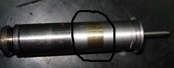

电磁换向阀,拿掉线圈后会发现如图划线部位,这是镀层吗?干什么用的?

隔磁!__________________

楼上能不能说具体一点?隔磁有什么用处?为什么要设置这个装置?

5楼说的不错,镶嵌铜起到隔磁作用。

原帖由 扫街 于 2009-2-2 17:11 发表 http://www.3dportal.cn/discuz/images/common/back.gif
) \! c& @9 }* q, ]* f! |8 q# H名“隔磁板”,说简单一点就是一块薄金属板,放在永久磁铁和线圈之间,就隔断了磁场
6 {/ j% p: v4 m* D# ^: Q! |我也经常看到,能不能说一下它的具体作用啊?
发表于 2009-2-3 17:30:51 | 显示全部楼层 来自: 中国江苏泰州
它还可以减小由于电磁涡流产生的震动。说一个大家都见过的,交流接触器铁芯表面的铜环。一样的道理。
 楼主| 发表于 2009-2-17 16:29:10 | 显示全部楼层 来自: 中国天津
作用应该是防止电磁铁长期得电,使阀芯带磁性,影响电磁阀工作.欢迎大家指正.

避免线圈长期得电把内部的衔铁磁化以及内部弹簧和阀芯。
