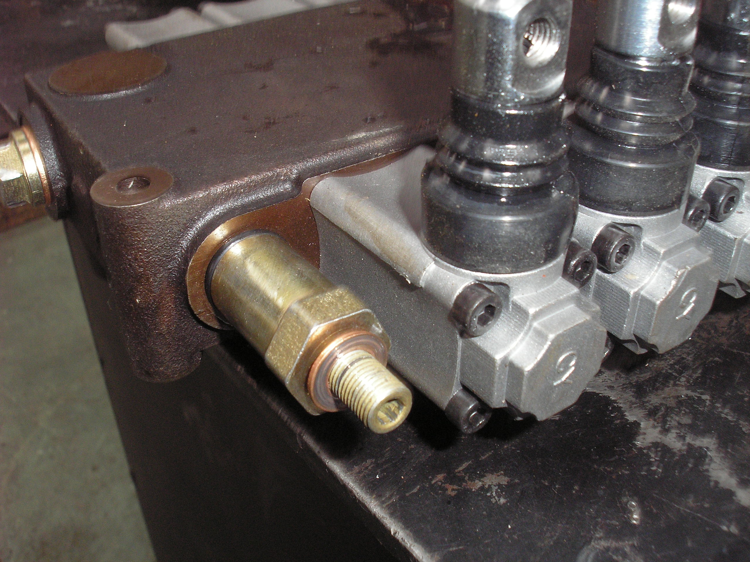

简要说明
这是一款靖江长源生产的多路控制阀,带有插装溢流装置,可根据系统设定和使用工况要求进行压力保护和适当调节。设定后可以将溢流阀铅封锁定,感谢版主鼓励! S8001518.JPG S8006953.JPG
