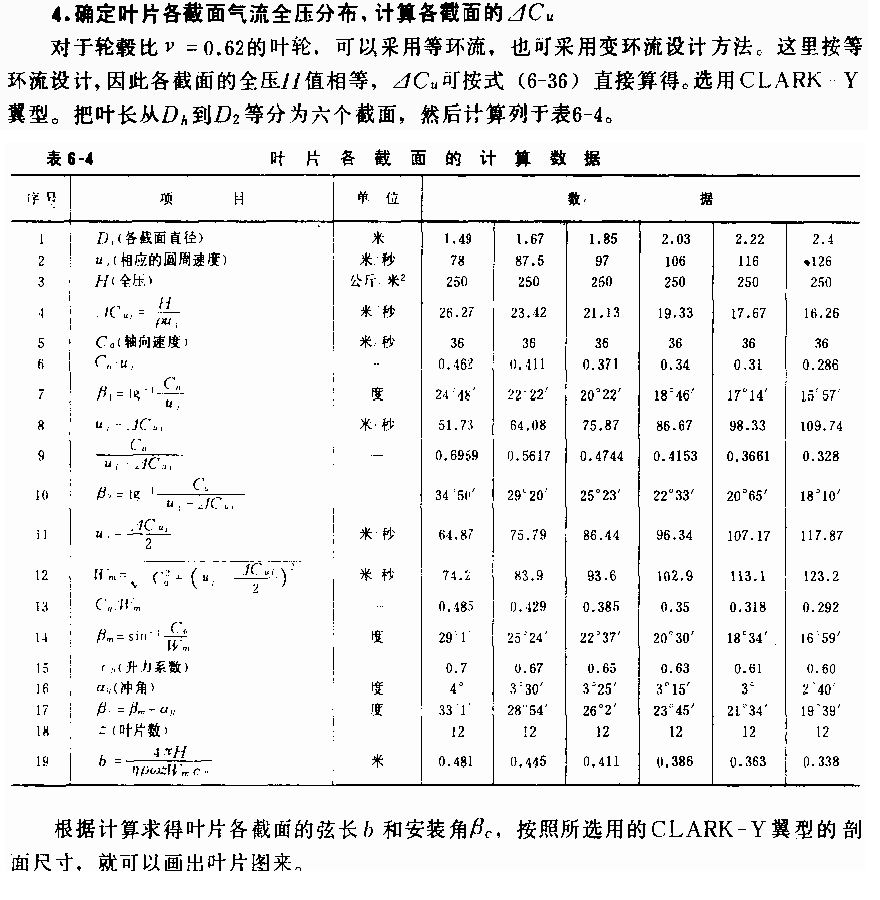

 楼主| 发表于 2009-2-18 18:36:35 | 显示全部楼层 来自: 中国北京
原帖由 gaoyns 于 2009-1-31 11:37 发表 http://www.3dportal.cn/discuz/images/common/back.gif( t2 C+ u. @8 h
轴流叶轮通道面积与风机性能不是直接的函数的关系,而叶片的截面积、叶片的角度、转速等才与流量及风压有明显的函数关系。
3 T# @' m+ S; g$ M8 V
; `( P* D8 M8 ?2 d* W/ Q$ v& C$ I+ O. P
& m" Q3 k7 v* p! \附件图示
, Y: z- }" {% G4 x' s' {第三行中的扭速Cu计算错误
% i2 V7 d* E) l* u6 X9 a图中给的是等环量设计
