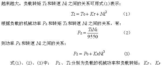

风机设备在工业控制中应用广泛。传统的风机控制是全速运转,即不论生产工艺的需求大小,风机都提供出固定数值的风量,而生产工艺往往需要对风速、风量进行控制和调节。最常用的方法则是通过调节风门或挡板开度的大小来调整受控对象,这样,就使得相当多的能量以风门、挡板的截流损失消耗掉了。    随着交流调速技术的不断改善,变频技术的不断发展,利用变频器进行调速越来越广泛。普通电动机采用变频调速后,在其拖动负载无须任何改动的情况下,即可以按照生产工艺要求调整转速输出。因此风机设备完全可以用变频器驱动的方案取代风门、挡板控制方案,从而降低电机功耗,达到系统高效运行的目的。
& |* M6 f: z9 [, P3 L0 f* u7 m) D, `1 风机变频调速驱动机理[1]
4 E; {. F" J8 L( w    众所周知,用变频器输出频率可调的交流电压作为风机的电源电压,可以方便地改变风机的转速。从风机负载特性可看出,风机的机械特性具有二次方律特征,即转矩与转速的二次方成正比例变化。在低速时由于流体的流速低,所以负载的转矩很小,随着电动机转速的增加,流速加快,负载转矩和功率
发表于 2009-2-3 12:25:39 | 显示全部楼层 来自: 中国甘肃酒泉
分别为二次方律负载的转矩常数和功率常数。    因此,当被控对象所需风量减小时,采用变频器降低风机的转速 ,会使电动机的功耗大大降低。( e9 X& e+ {) g1 p5 s& `

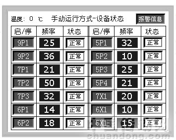

发表于 2009-2-3 12:26:21 | 显示全部楼层 来自: 中国甘肃酒泉
3 软件设计1 r3 K8 f" {+ S  G/ ?
3.1 手动、自动运行模式
( m# @% ?' y* G# C& I6 x$ ~9 @/ [(1) 手动运行! Z2 P" o# D. F$ f8 U' e
    当系统上电,控制面板上的双向开关打到手动方式,系统处于手动运行状态。手动运行画面如图2所示。系统处在手动运行时,不论变频器是否运行,通过频率输入框输入变频器的频率值,频率值即写入变频器。可写范围0~50HZ。按下启停按键控制变频器的启停。注意:系统处在自动运行时,手动画面的“启停”和频率输入无效。0 j( r* l$ \! Y& ]7 l4 ?
    手动运行方式主要供检修及变频器故障时用,正常情况下系统工作在自动模式。
