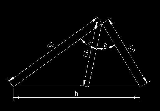

祝三维网友春节愉快!!!7 w2 B: l( o/ ]6 R  F2 g! Q4 l
欢迎朋友们参与。 a=?b=?

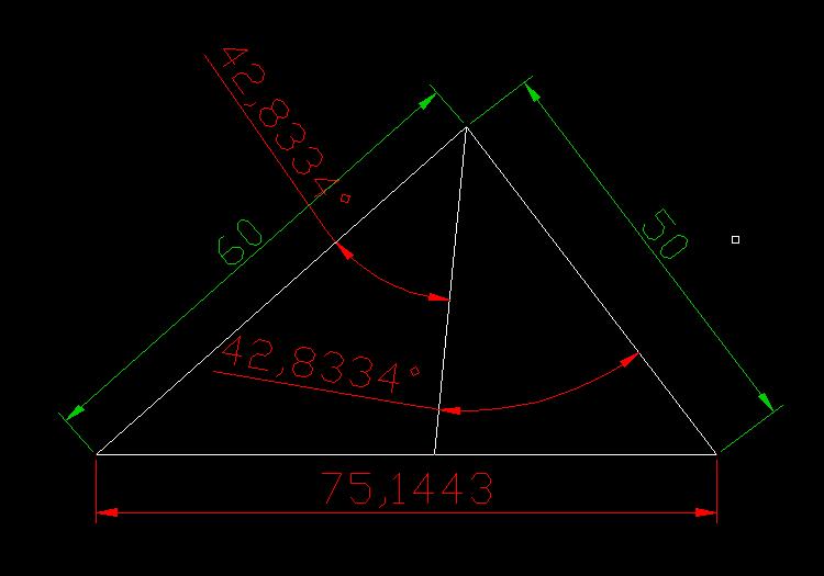

我来回答,未知对否
2005llnn + 5 很好

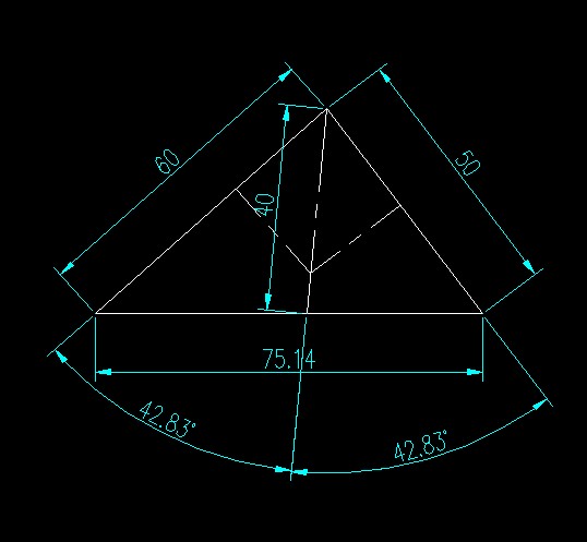

发表于 2009-2-2 23:32:29 | 显示全部楼层 来自: 中国山东东营
练习练习!
我也作了一个图!
4 N( \) y, [  b& a; r+ ]8 @( ]* U2 J9 g( ]- ~7 p, W

a=42.833428066°+ T& J$ _( ]1 V+ v6 f: |
b=75.1443056170 a4 U# g: J) ^- k
谁提供过程?

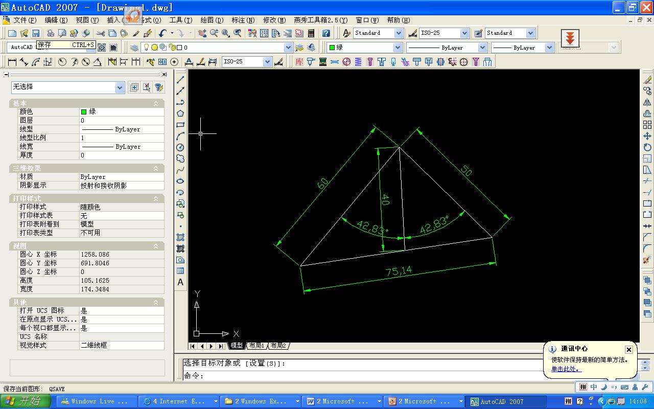

发表于 2009-2-3 14:10:38 | 显示全部楼层 来自: 中国北京
练习
也发个试试

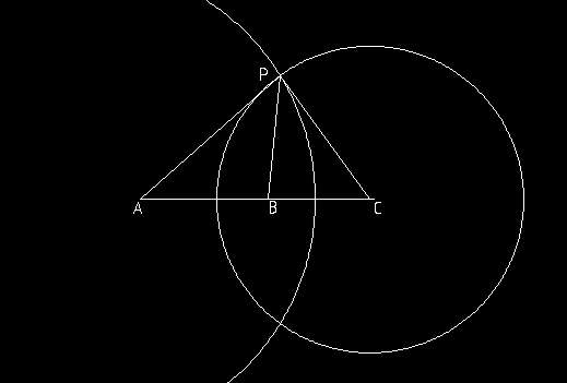

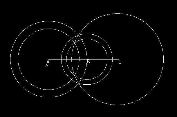

画法一:# ^9 p; Y- d9 n" _$ G
画线段AB、BC,AB=60、BC=50;以A点为圆心、半径分别为60、48画同心圆;以B点为圆心、半径分别为40、32画同心圆;三点画圆方式、捕捉四圆四交点中的三点画圆。
4 N, S8 O7 U- P: m 1.JPG

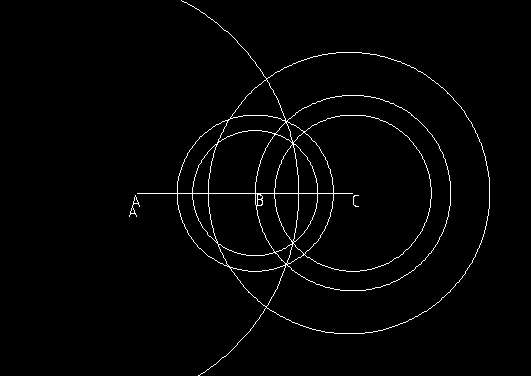

' P5 T9 P% F1 o% P8 b" b( {" x删除以A为圆心画的两同心圆,以C点为圆心、半径分别为50、40画同心圆;三点画圆方式、捕捉四圆四交点中的三点画圆。

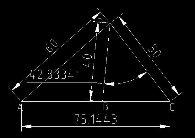

- H9 `$ K8 K# c+ \2 c删除以B、C点为圆心画的同心圆,设剩下两圆上交点为P点,画线段AP、BP、CP。. m1 R; D- Q4 D' `9 _- J4 G
- l' s* D9 @  h- [8 ?6 B. [8 K删除两辅助圆;参照缩放功能,以C点为基点、CP为参照对象,单位对50缩放图元;标注尺寸;完毕。
! Q: k" [) K2 V" m3 [+ `7 L 4.JPG

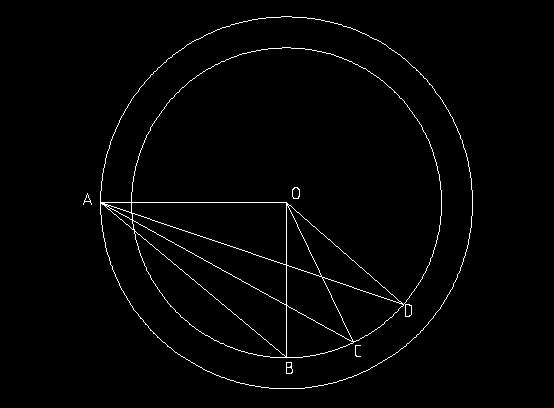

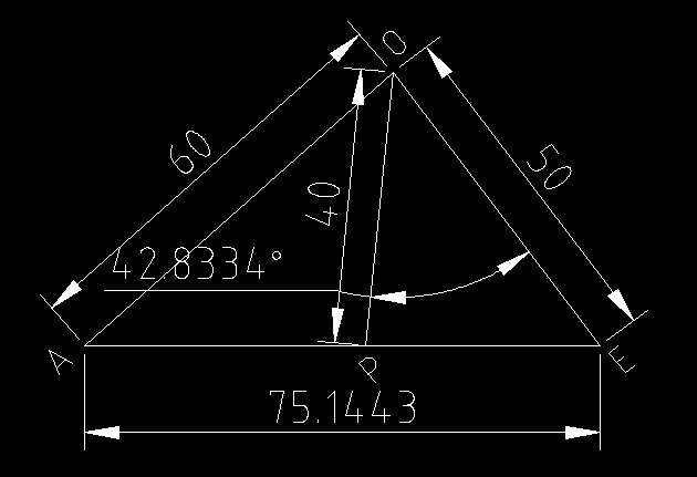

方法二:

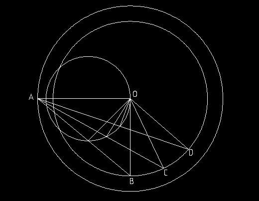

' s3 }) ?4 g) ^4 E" [6 b+ S7 v; j以O点为圆心、半径分别为50、60画同心圆;适当角度画三角形AOB、AOC、AOD。+ b* j! r6 e" j% F; F
- L" B0 P4 U3 w- @画角∠AOB、∠AOC、∠AOD平分线;三点画圆方式、捕捉三角平分线与三角形底边的交点画圆。' }8 P6 j( W& Z& F5 }, n
6.JPG ! D" \1 @% e: m' g( @9 R  j, E

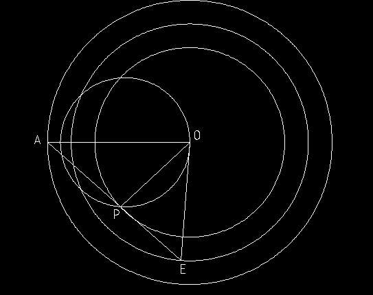

以O点为圆心、半径40画圆得两圆交点P;直线连接AP、将AP延伸到半径50的圆周得交点E;画直线OP、OE。
4 g8 k1 ]- F* q7 [# w 7.JPG ( ?9 a3 n. u4 m! G% Z2 _$ C
删除辅助圆;旋转图元;标注尺寸;完毕。  \1 N" `& j8 u/ e2 U
