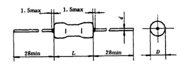

直径为6mm的电阻是多少瓦?

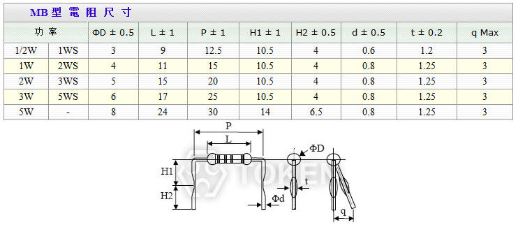

各种固定电阻器的种类繁多,绝对单纯的按其直径来判定电阻器的额定功率并不一定准确。' c" x! j% \5 s. k$ Q
1 L# m7 |1 S) j5 |对于常用的直径为6左右的金属膜电阻,其额定功率一般多为0.5W。例如,RJ75型金属膜电阻,其外形尺寸如下图所示。其中L=15.5;D=6.6;d=0.8±0.05。$ _* W6 j$ j" C' x" X, W

 楼主| 发表于 2009-1-29 19:05:13 | 显示全部楼层 来自: 中国广东深圳
太谢谢了, 功放上的稳压限流电阻,7 ]3 Z: v9 O3 d, z
4.7K             电压为108伏0 C* n/ q: `1 C( w" u8 U3 u6 f3 l
P=U*U/R=2.48W" O8 h" Z2 l# ~% M3 s
发热很大.
 楼主| 发表于 2009-1-29 19:06:32 | 显示全部楼层 来自: 中国广东深圳
找个4.7K       5W的电阻换了它.
 楼主| 发表于 2009-1-31 21:28:14 | 显示全部楼层 来自: 中国广东深圳
应该有3W
