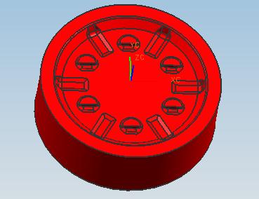

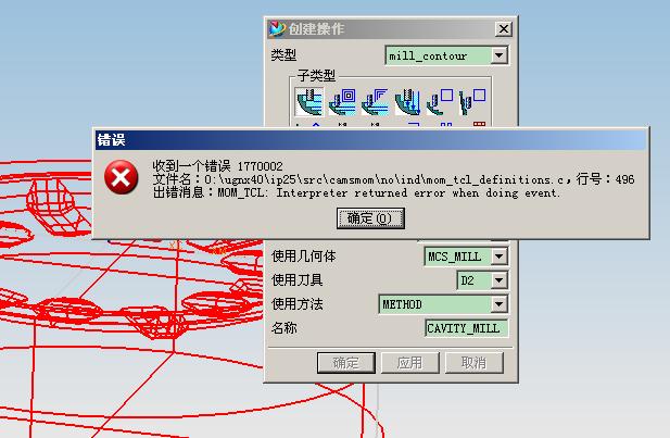

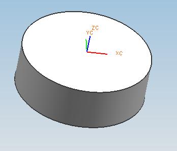

UG4的版本,我按照郭大师视频教程中的步骤,用MILL_CONTOUR中的CAVITY指令做如图所示的刀路。我选择实体1作为工件,实体2作为被加工材料,出刀路的时候为什么出现这样的错误提示(如图3}。跪求高手帮忙!我把源文件也上传了,由于不太会弄,刚导入的时候全是片体,需将片体先缝合成两个实体,希望高手们不要嫌麻烦。, n& l, n7 W9 ^# ^# t/ m. f# {

不知道什么错误,没有遇过,图档下来搞了一下没有问题,应该是你的UG有问题!!

各位,我重新买了一张安装盘,但还是高不定。昨天我从论坛的FTP里下载了一个UG4,但问题依旧!我用UG3做却没事,不过现在的教科书4以下的版本很难买到,逼得我只好用UG4,再次跪求各位高手帮忙解决

改成英文界面看看,应该就没有问题了啊

哇!大哥,你真是太强了!我把界面改成英文的以后就解决了。强烈要求给您加分!!!非常感谢!

升级到4.03或4.04就没有这些问题了
