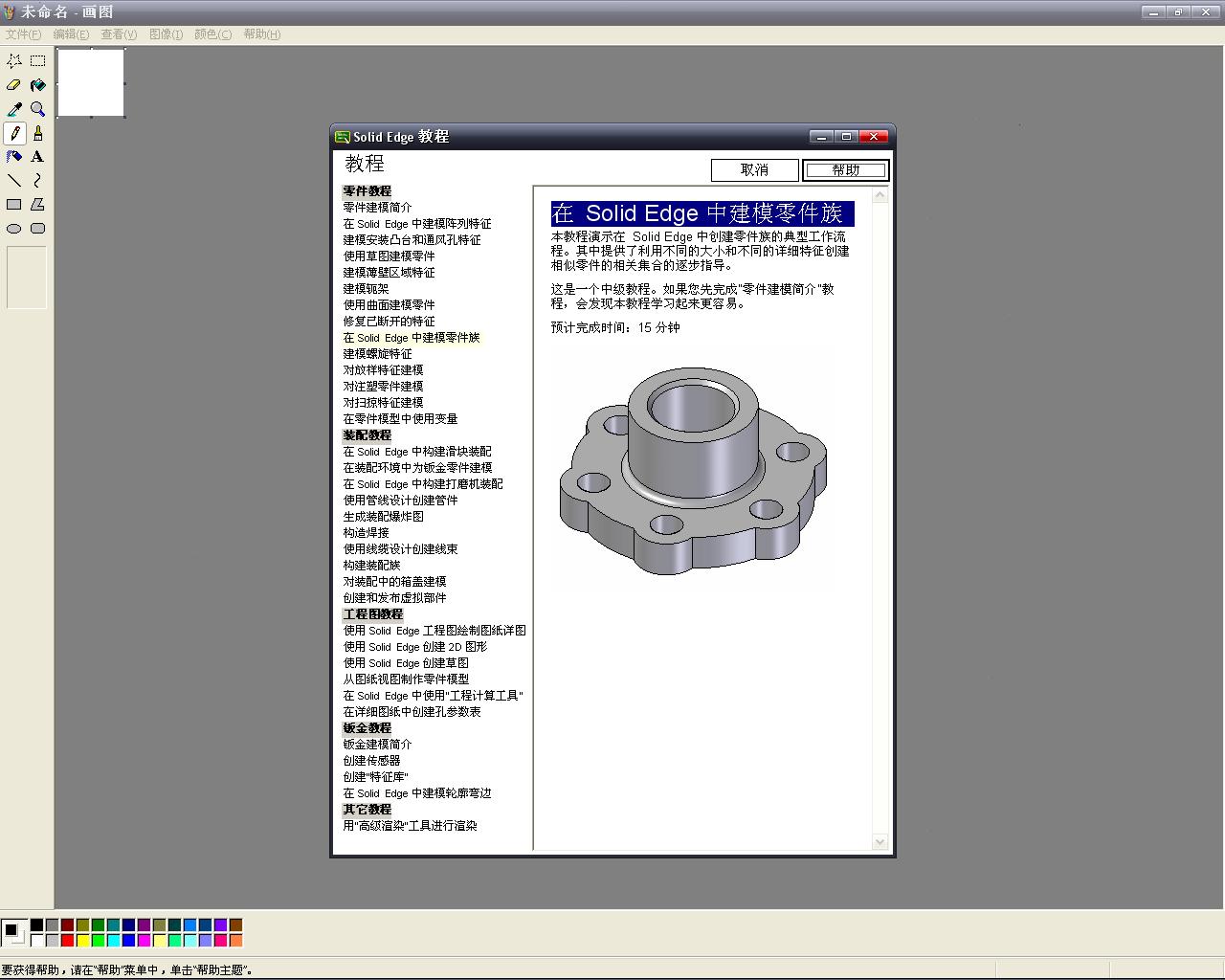

发表于 2009-2-1 11:00:20 | 显示全部楼层 来自: 中国北京
不知楼主找到了没有,补充一下,如图:

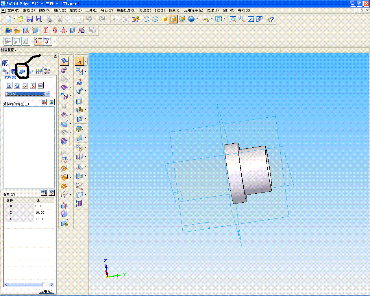

发表于 2009-2-2 11:20:27 | 显示全部楼层 来自: 中国甘肃金昌
看看这个,再传个文档体会一下。par文件在图片下面!!
; W7 G. B4 f& C+ l: k9 n
