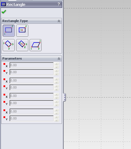

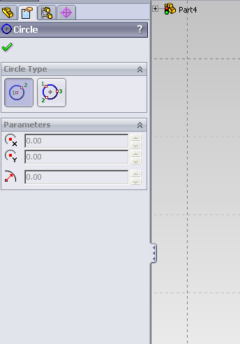

发表于 2009-1-26 15:15:57 | 显示全部楼层 |阅读模式 来自: 中国广东东莞

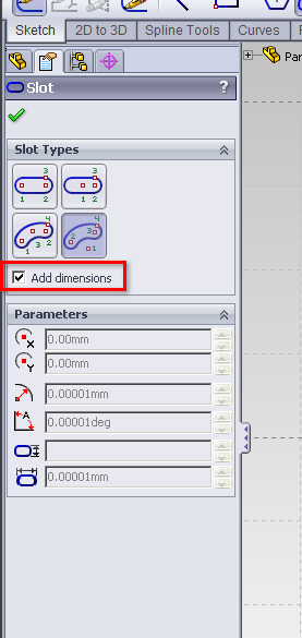

请教各位高手,画这些槽口是有的。请看第一张图片。) J/ W; n7 g6 ^! Z( x  z' Z8 k

发表于 2009-1-26 17:13:59 | 显示全部楼层 来自: 中国广东广州
有几个命令是SW09版新增加的,新命令考预到了这个问题,旧的命令没有修改。
' [) D1 y6 ^, h$ A
( ]/ S9 }/ G& R6 o) v这个是没有关系的!5 ]+ X2 t% {  _9 ~  [
9 J; L6 f! u2 H% G, T1 L$ {在草绘中一般是先绘出大概的轮廓,再用“几何约束”,然后才是“尺寸约束”
 楼主| 发表于 2009-1-26 20:28:00 | 显示全部楼层 来自: 中国广东东莞
我看到官方演示中,矩形和直线都是有的,如果有这样更方便。谢谢你的答复。

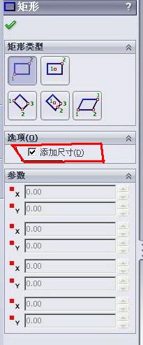

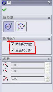

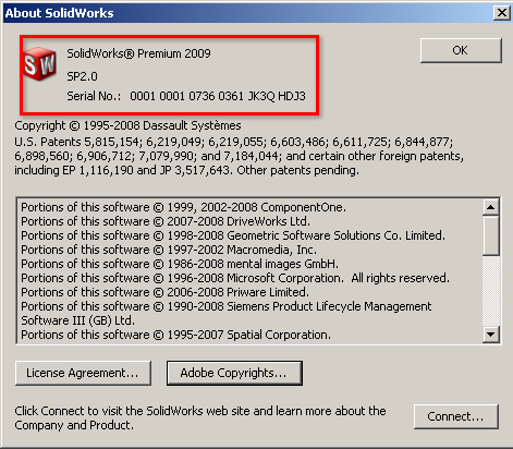

发表于 2009-1-26 21:50:42 | 显示全部楼层 来自: 中国江苏无锡
楼主的两个图片和我的不同啊!我都有添加尺寸选项.见下图:

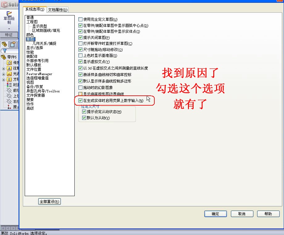

发表于 2009-1-26 22:01:56 | 显示全部楼层 来自: 中国广东广州
 楼主| 发表于 2009-1-26 22:13:42 | 显示全部楼层 来自: 中国广东东莞
原帖由 fushuixiu 于 2009-1-26 21:50 发表 http://www.3dportal.cn/discuz/images/common/back.gif8 }/ C: w- p" e% `
# {# @# f+ T( H  @( m* g
) n% C: Q! ^0 ]2 e0 p谢谢!刚看到楼上的帖子。
0 R6 |8 o; J& t5 m/ N7 C7 T/ E+ ~5 Q) s0 d  o9 F/ @7 l
[ 本帖最后由 zhoufeng 于 2009-1-26 22:16 编辑 ]
 楼主| 发表于 2009-1-26 22:17:05 | 显示全部楼层 来自: 中国广东东莞
原帖由 lizuoshan 于 2009-1-26 22:01 发表 http://www.3dportal.cn/discuz/images/common/back.gif
% X4 t9 R/ q+ ~8 v1152616
+ ~' o3 N+ ?: d" p- i
1 u6 l; J: j$ W& Q8 Q6 V% M非常感谢!
