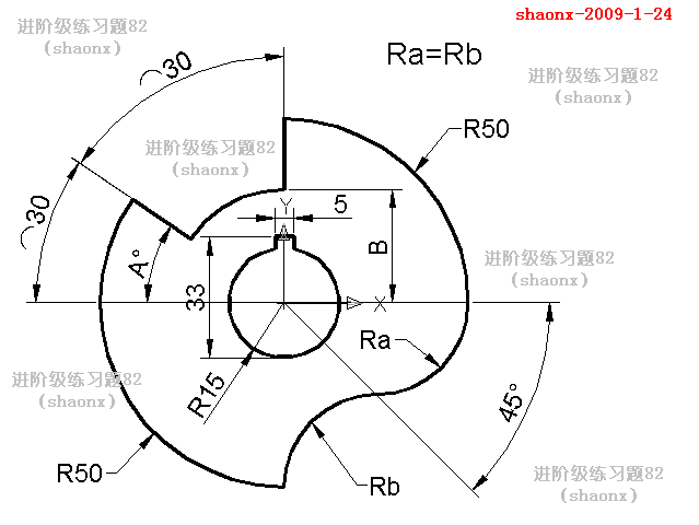

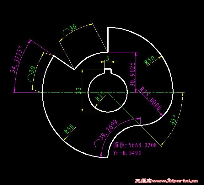

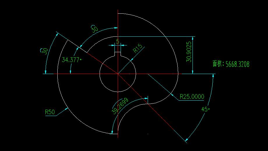

    前段时间,一直忙于为单位做一个系统管理软件,大约忙了有半年之多,现已进入尾声,因此,抽些空,继续发表《进阶级练习题》,希望大家一如既往,继续给与支持、捧场,谢谢大家!
8 g8 m+ T8 o7 ]/ Y. R
! a% c1 q( K9 Y2 c: T【进阶级练习题82】
+ N6 I& K8 r+ G% {求:8 B" n) \$ i" r
1. A之角度为何?
- V3 `* o# D( \6 y5 W6 Z3 ?    a. 33.477°    b. 34.377°     c. 34.737°
! n6 j5 z0 }+ c0 t2. B之长度为何?
1 _. ?1 D8 M# x% l$ I0 `    a, 30.0295   b. 30.5029   c. 30.9025
- i# l8 e& Q" X! O1 _3. Ra之半径值为何?
$ Y" j7 T; g4 D! X9 k! _1 c    a. 25.0000     b. 25.1302    c. 25.2103
) c9 U7 h) k! g* R5 B- [2 }4 S8 q- i4. Rb之弧长为何?
1 Y1 k" y: g/ F( p7 _; U    a. 39.2699     b. 39.6299    c. 39.92663 ]+ U: W4 p+ y) b2 N( J
5. 凸轮扣除轴孔之面积为何?  Y7 W2 t/ D0 y; [, N2 [/ m
    a. 5660.3288  b. 5663.8028  c. 5668.3208
! n1 K) L& d6 T2 `6. 形心之Y座标为何?8 M3 _1 i- ~) a  C- U3 Z
    a. -0.3491    b. -0.4391    c. -0.91434 n8 v# `- Z% d. }, @

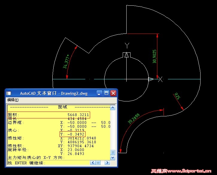

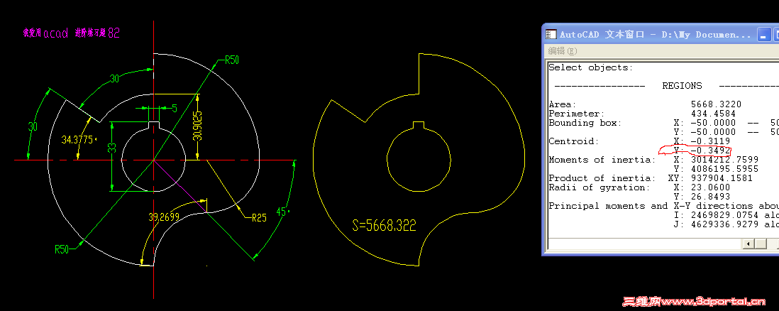

答案:B、C、A、A、C、A
2005llnn + 5 很好

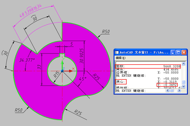

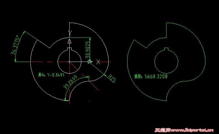

发表于 2009-2-3 13:15:59 | 显示全部楼层 来自: 中国山东东营
这个题以前好像做过
1、2、3、4答案见图中红线标注,5与6答案为:C、A
% N. H, \. B6 P# }4 j" y! n2 |9 ^/ H8 S$ X6 R
[ 本帖最后由 胜利人 于 2009-2-3 13:17 编辑 ]

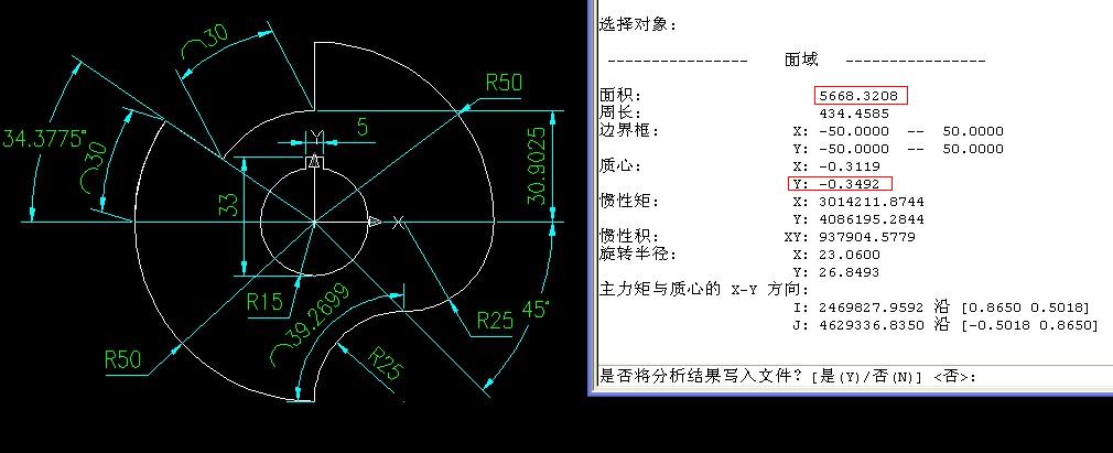

练习题82答案:+ w- y9 R. A9 Z. \( T% k
1. A之角度为何?, u; J" q  \2 R+ `7 I! J) m8 i- [
    b. 34.377°
* r, \6 e' P7 O) B2 a& \2. B之长度为何?
$ V0 `/ ~1 b# i3 L* L    c. 30.9025
2 R2 {3 I/ J3 k0 i* u+ d3. Ra之半径值为何?% {6 o( v- p2 J3 a( s
    a. 25.0000
% J9 Y% v# c; Q. l4. Rb之弧长为何?8 s% v+ m5 Y/ ]0 f
    a. 39.2699$ a0 X0 s7 G. O2 y
5. 凸轮扣除轴孔之面积为何?' y8 R, I2 x! \9 n- D
    c. 5668.3208
4 n- o# B) U# Z4 ]6 H9 ~, z6. 形心之Y座标为何?7 I! r" o: h) v2 j
    a. -0.3491
2005llnn + 5 很好

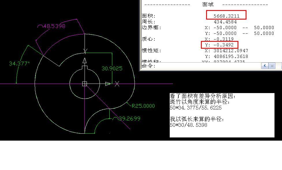

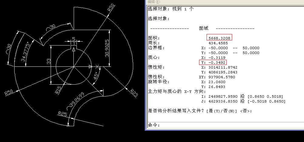

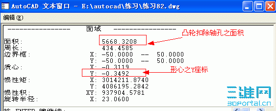

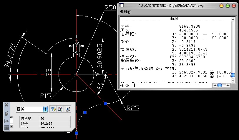

发表于 2009-5-5 22:50:10 | 显示全部楼层 来自: 中国上海
答案:1. b;2. c;3.a;4. a;5. c;6.  a。
2005llnn + 3 参与鼓励,面积有点小误差,怎么回事?

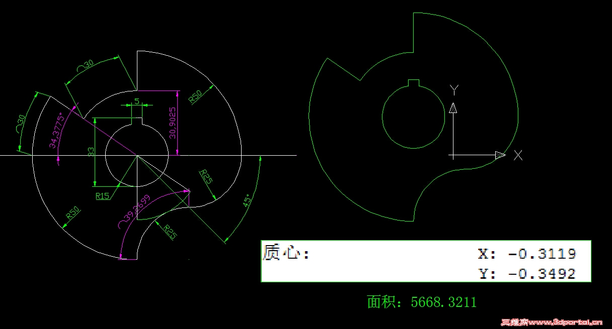

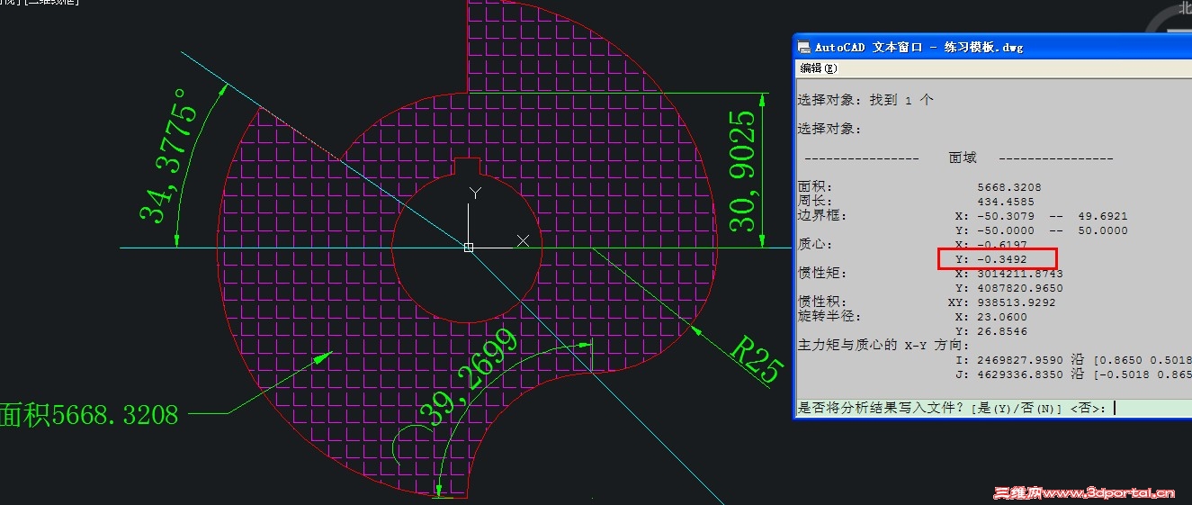

发表于 2009-5-6 18:35:34 | 显示全部楼层 来自: 中国上海
2005llnn斑竹,原因找到,是缩放弧长为30的圆弧时,尺寸采用的是4位精度,所以产生细微差异,现重新做过。
2005llnn + 5 很好
发表于 2009-8-20 11:19:48 | 显示全部楼层 来自: 中国四川成都
面积差点分析了半天
参与人数 1三维币 +4 收起 理由
2005llnn + 4 参与鼓励

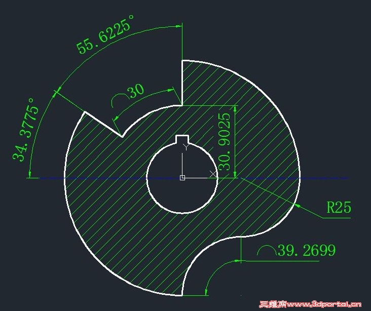

发表于 2009-11-19 21:55:57 | 显示全部楼层 来自: 中国湖南株洲
有哪位高手能讲解一下弧30参照缩放操作过程   谢谢
发表于 2010-2-8 21:22:55 | 显示全部楼层 来自: 中国吉林吉林市
:time:画了好几遍,面积总是差了那么一点点,不过最后总算对上了  :time:

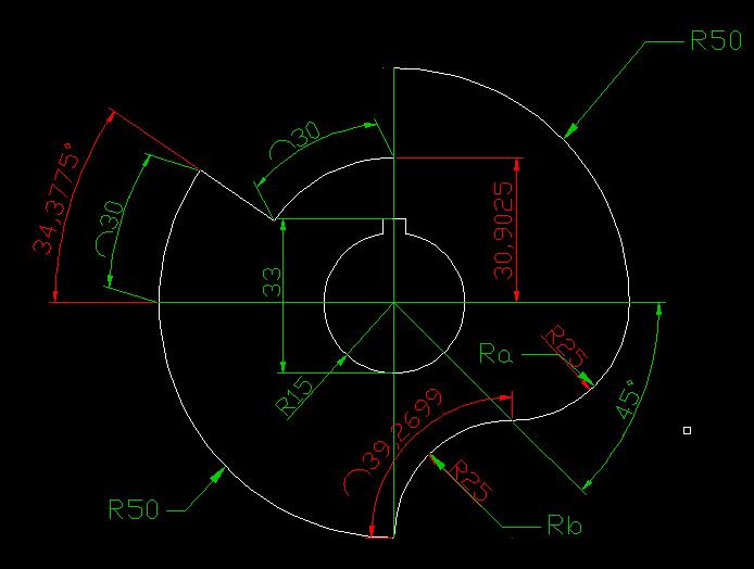

发表于 2011-9-10 14:55:14 | 显示全部楼层 来自: 中国重庆

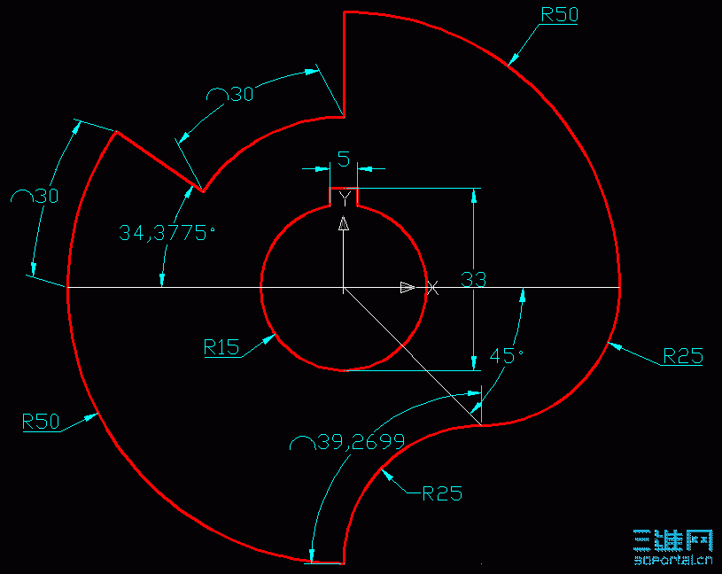

无意间看到这个,挖个坟。
+ {2 f5 v0 b  J. |; o' ^请问下图形右下角的两个圆弧(Ra和Rb)是怎么作出来的?
发表于 2012-2-28 09:17:36 | 显示全部楼层 来自: 中国福建泉州
进阶级练习题82
2005llnn + 3 参与鼓励

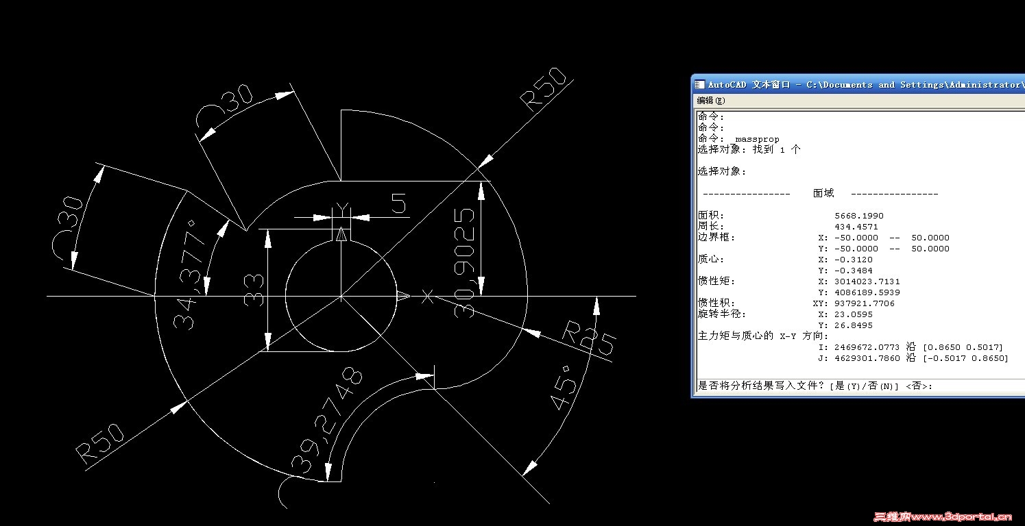

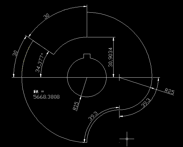

发表于 2012-5-29 16:40:41 | 显示全部楼层 来自: 中国江苏无锡

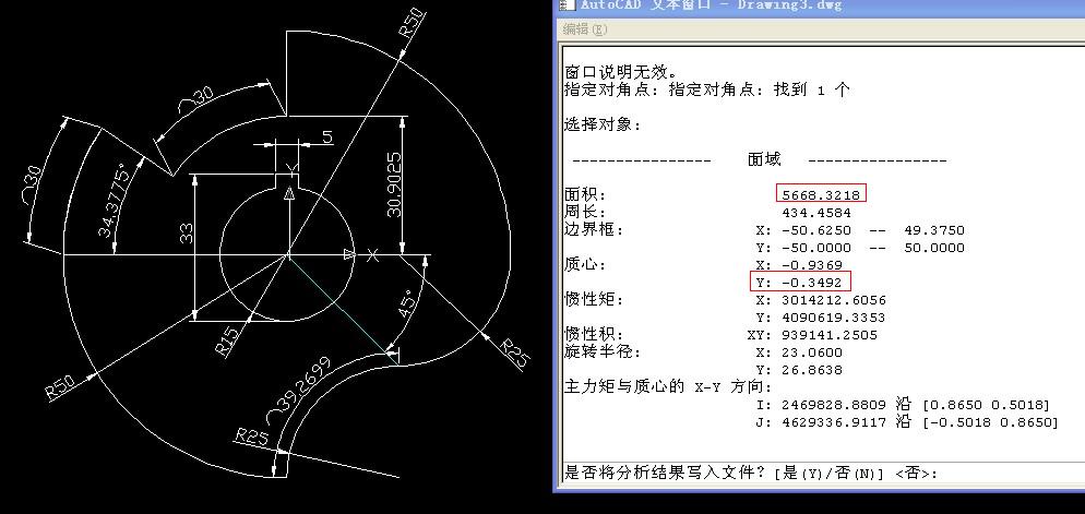

进阶82.jpg 不知道怎么回事Rb的弧总是有小偏差,导致最后型心坐标有细微出入。其他都没问题,重画了好几次都是这样。。。。

发表于 2013-11-23 20:58:27 | 显示全部楼层 来自: 中国浙江宁波
题中只有Ra=Rb    Ra圆弧与Rb圆弧的切点在45度角了,这样的圆弧有很多

发表于 2014-9-2 09:35:19 | 显示全部楼层 来自: 中国山东威海
计算结果的面积有偏差,是在运算的过程中只取小数点后四全数据的原因,如果取五位就不会啦。
