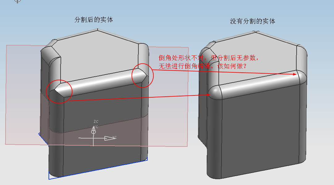

如题:  例如:有一个倒角是在分割体之前做的,分割体之后参数都没了,又发现之前倒角错了.无参数不好编辑.怎么办啊?    请高人指点! 谢谢!  J5 f, y' r) `0 p- P  z
                  分割体之后保存了一下,不好返回了.' s2 ]# \( u' ~1 W. E
# z" ]/ q6 J$ a4 H$ Z9 J$ ^% W
- Z7 t0 O1 M- ~5 o+ l$ O3 a3 X如下面的例子:8 Q6 r* _0 N6 l
3 v8 J) Q& K, j) M0 ^

分割了就不能再编辑。用这个命令的时候,ug已经有弹出提示不能编辑的了。
发表于 2009-1-23 12:58:47 | 显示全部楼层 来自: 中国重庆
用NX 6, 分割体是有参的
发表于 2009-1-23 15:10:04 | 显示全部楼层 来自: 中国辽宁锦州
用修剪体就可以啦。。。。。先复制一个,,在分别修剪,和分割体效果一样。。

请问,复制是指通过变换操作吗?如不是,请详细介绍一下如何操作. 谢谢!% L2 Q. j; s$ {% [# i& h/ N7 [
+ D' J. k8 k. ?( q
谢谢了,我明白了,利用层复制.   不知还有没有别的复制方法更好一点的?% y! G+ T% B( @( H8 N# K. S

用抽取命令。。。就是可以抽取,线,片体,实体的那个。。

去圆角再导圆角不就可以了??
发表于 2009-1-29 01:51:27 | 显示全部楼层 来自: 中国广东佛山
也可在操作前去掉参数
发表于 2009-1-29 11:39:01 | 显示全部楼层 来自: 中国山东济南
可在操作前去掉参数
