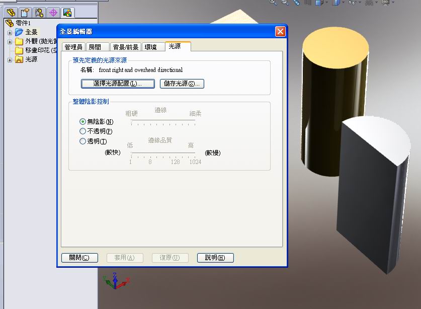

请问渲染时怎么把影子关掉,怎么设置,我每次渲染出来的图都要把影子PS掉1 E, h; m" `( U: D0 P
还有,有谁能提供下渲染的技巧。

多谢,怎么去除影子,这问题比较急,其他技巧我以后慢慢学,在线等,我新手,SW就学了1个月

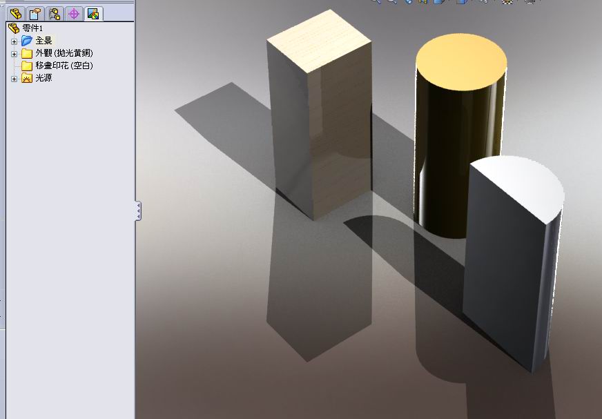

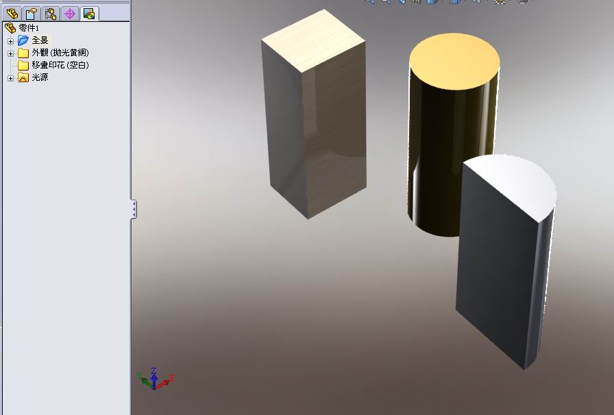

打開全景編輯再打開燈光選項選無陰影即可
- z5 ^$ Z  K0 e. N1 M 影子.jpg : Y6 G0 h+ b( ~+ \) F
2 W5 k: f% J8 R7 ^$ l 無影.jpg
 楼主| 发表于 2009-1-23 12:21:24 | 显示全部楼层 来自: 中国湖北仙桃
受教, 多谢拉 :good
