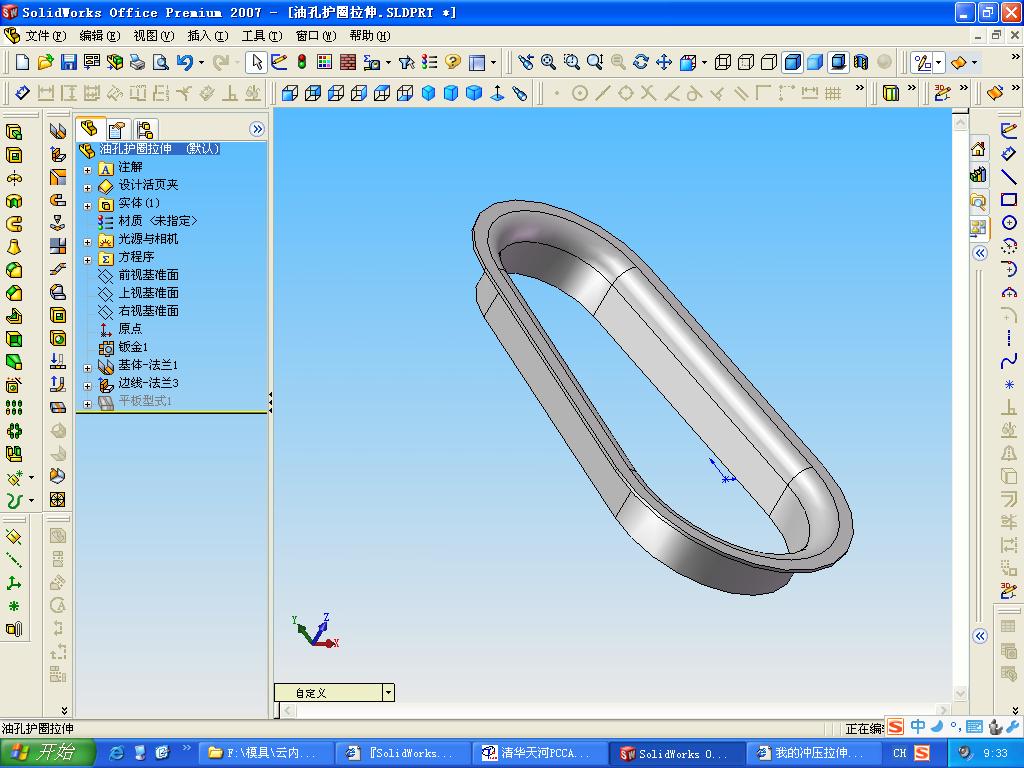

我的冲压拉伸谁能做出来,用钣金做,我用钣金做的没有底,哪为高手能吧底给做出来,凸模R要求0.8,要求能展开的,

 楼主| 发表于 2009-1-23 09:34:50 | 显示全部楼层 来自: 中国辽宁锦州
拉伸,钣金图

发表于 2009-1-23 10:16:20 | 显示全部楼层 来自: 中国河北唐山
回复 5# 朱启光 的帖子
用成型工具完全可以,但细分只能是冲压件

我的工序是落料拉伸,冲底,整形,倒边,所以拉伸需要落料尺寸,以前都是查书算的落料尺寸,想用钣金算可是不会画呀,我是新手,希望有高手指点一二,我是做汽缸垫的,有做汽缸垫的朋友,大家共同交流,

发表于 2009-1-23 11:41:51 | 显示全部楼层 来自: 中国湖北咸宁
你这个只能用专用的冲压插件来计算下料。SW是展不开的,    SHEETWORKS 还没有Crack的,死了这心吧,论坛里有3DQUICKPRESS.QUICKFROM,BLANKWORKS3.0,Excess-evolution简体中文版,都可以用在冲模上,去下载看看# a1 z; d* p  I3 _* N4 G

 楼主| 发表于 2009-1-23 13:35:45 | 显示全部楼层 来自: 中国辽宁锦州
我下了blankworks,可装上是英文的,怎么办
