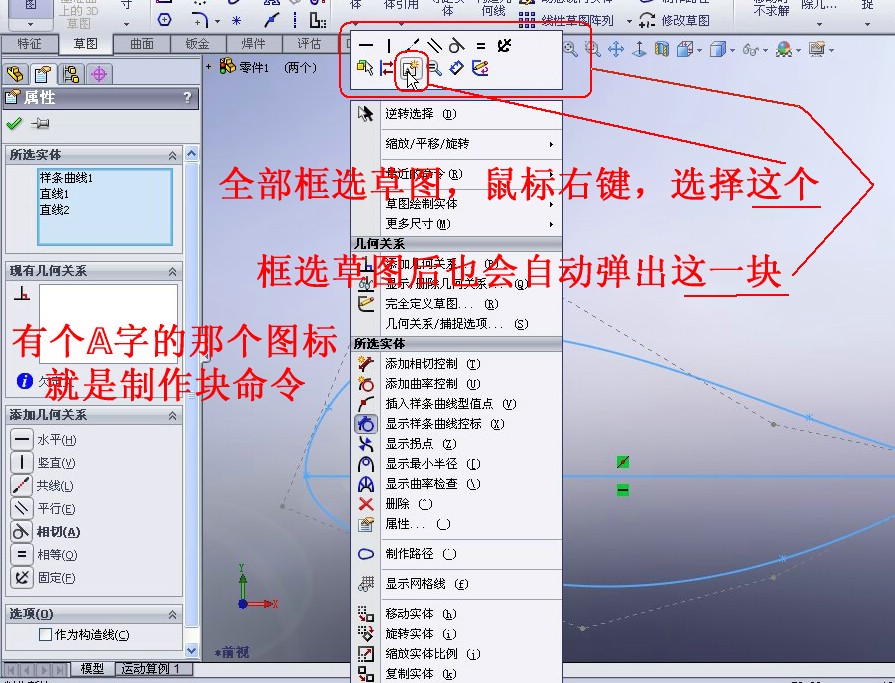

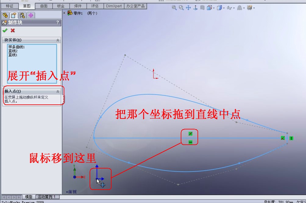

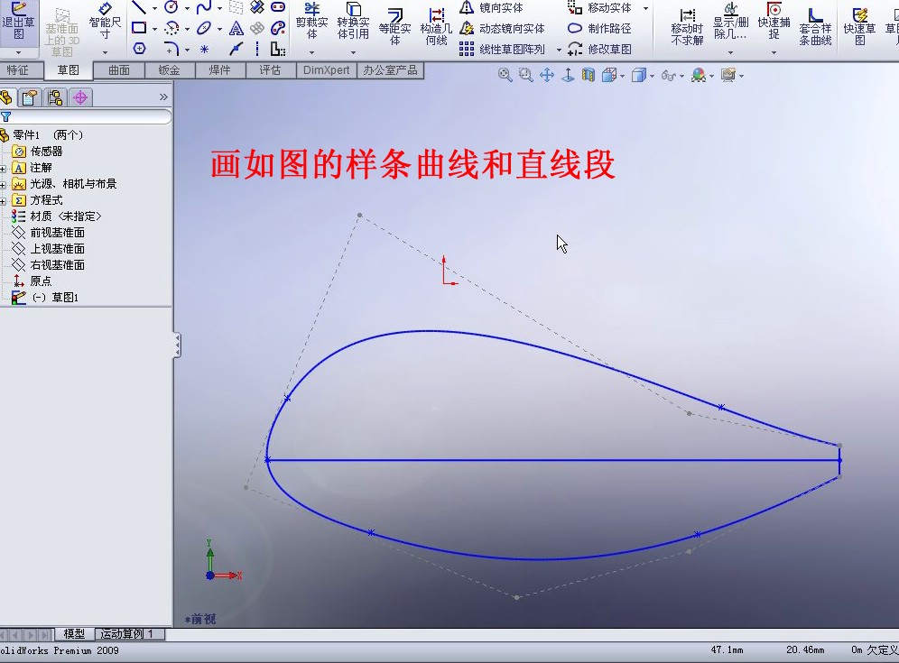

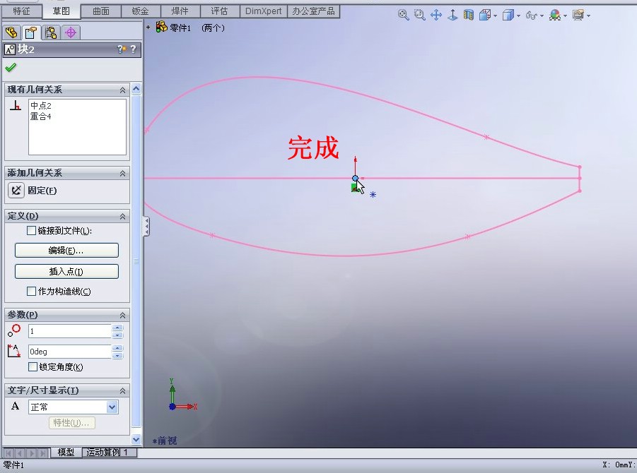

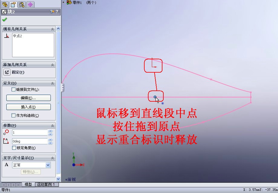

发表于 2009-1-22 21:26:43 | 显示全部楼层 来自: 中国广东广州
( r9 N+ F8 G$ \7 ]
/ G0 E9 J( L  d: _/ g$ n- u& x 截屏2.jpg , b. `- x2 u+ }& k
, o# d' C1 \2 F* I1 ]4 B
% q/ k% T! X& N. M2 r
2 A% m& ]6 W1 X( v
2 d4 g  Y* H" ?/ ]* `
' s5 K; n) K& Y' Q: k 截屏4.jpg
# }1 r! f3 n6 ?5 u0 b4 S  T* {! N/ w& u2 g

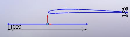

 楼主| 发表于 2009-1-22 21:45:51 | 显示全部楼层 来自: 中国浙江绍兴
非常感谢楼上大哥的无私帮助,这个问题解决了
  k- C8 n. \6 W  B' s不过草图中多出了一个点,这个能怎么处理好?
发表于 2009-1-22 21:54:39 | 显示全部楼层 来自: 中国广东广州
多了个什么点?贴图看看!

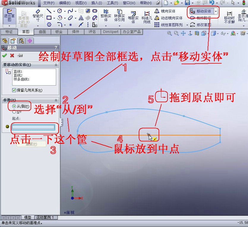

发表于 2009-1-23 00:07:05 | 显示全部楼层 来自: 中国广东广州
再来一招. ~  w6 ^" n/ G9 L, H  Z
  F# O* @8 E, L: X
" N3 M0 i0 t+ ~& S7 ~: {/ x$ f% u1 e 截屏1.jpg
 楼主| 发表于 2009-1-23 10:27:07 | 显示全部楼层 来自: 中国浙江绍兴
楼上大哥,那个点可能是初次操作不当造成的,第二次从新操作的时候没出现
& k# A' ^4 Y/ j第二种方法也非常不错
发表于 2009-1-23 10:50:06 | 显示全部楼层 来自: 中国广东广州
第一种方法用制作块有个好处,就是整个草图可以以那个固定点旋转。

发表于 2010-4-17 13:15:25 | 显示全部楼层 来自: 中国江苏无锡
框选住右键移动实体,还用这么麻烦
