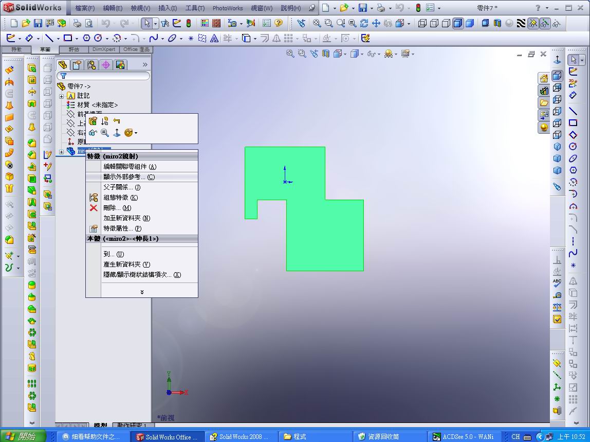

3假設是派生鏡射產生的新零件
- ~" T2 f+ G7 C& ]# i- C+ x: d mirob1.jpg # z0 g0 g, J. m' T; p5 |7 q  g/ b
產生鏡設零件

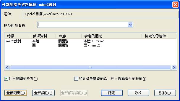

打開顯示外部參考
7 D& U% z9 H; m3 |2 V% g: P mirob3.jpg , G3 _1 Y7 C+ [" C( d" d
% }6 l4 n- D( W6 h3 g

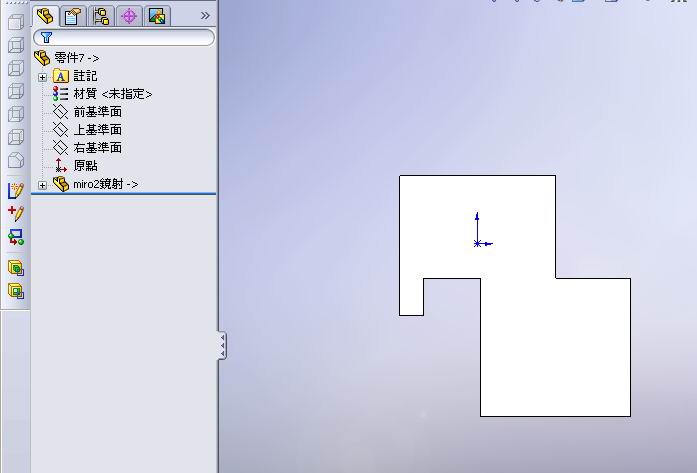

將其斷開( Z* k8 T$ s+ ]/ G& _- y
mirob4.jpg 7 M; v2 ~& ~) Q2 l! e( C! ^
4 }4 O/ j. X* ?/ T0 Y

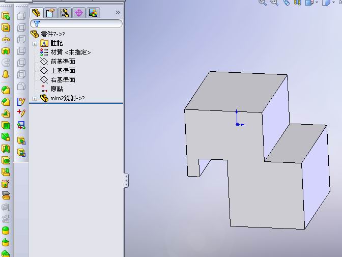

可刪除原文件4 p" L8 d5 D3 y# _. L1 |9 |
mirob5.jpg 5 G( C( Q% y8 X- n( g+ D

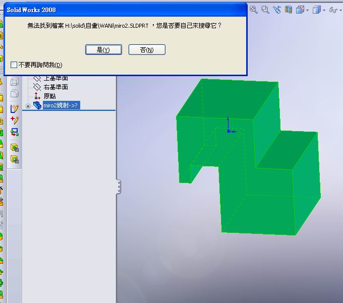

: n% D1 ^; Q, y編輯原文件時已找不到了
; z7 t+ p9 t" W% w mirob8.jpg : f! n9 ^, v1 z* x

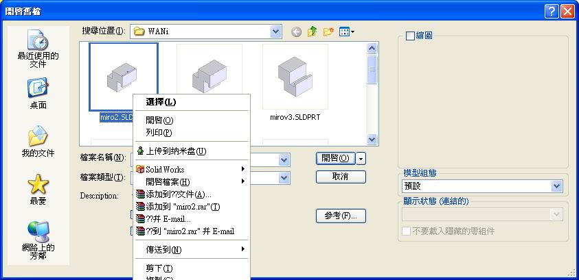

# p: B. {" t9 R0 k! ^' R) l但鏡射文件依舊存在
  a0 \5 d. x( T, Z- b! r/ C mirob9.jpg
