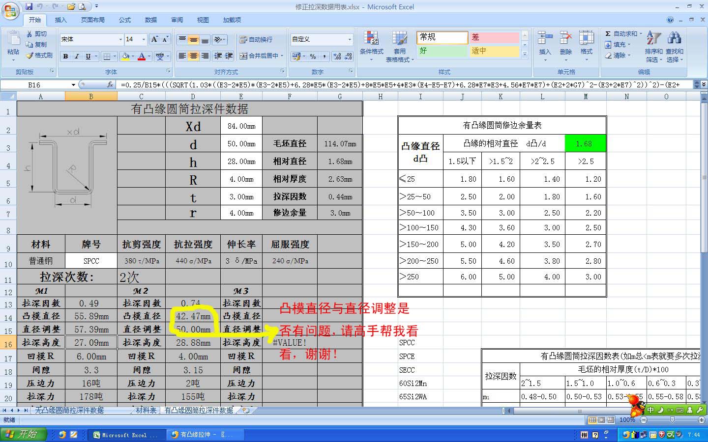

郁闷,初次接触。怎么没有人相应呢????
- R! G8 W4 |. [8 n3 s% W4 D. O二楼讲的实在,三楼讲的笼统。我只是想让高手看看,我的计算方法对不对,帮我校核一下!. D  a: Y$ L2 e0 h2 M: r2 G
第一次拉伸系数如何选择???毛坯相对厚度=2.63大于手册的1.5~2,
7 ^/ X; p5 b2 I8 K" q, A' l3 j网上下载的计算方法:m1=0.49、m2=0.74可行吗???
5 P2 L! T) |) g& Y5 z5 Q我验算是否可以:m1=0.56、m2=0.78是不是也可以呢???
发表于 2009-2-4 15:51:04 | 显示全部楼层 来自: 中国辽宁锦州
这个好像是高源拉伸,把你的公式发上来,帮你看看
 楼主| 发表于 2009-2-5 14:38:40 | 显示全部楼层 来自: 中国安徽蚌埠
谢谢,楼上的朋友! 修正拉深数据用表.rar (48.71 KB, 下载次数: 9)
