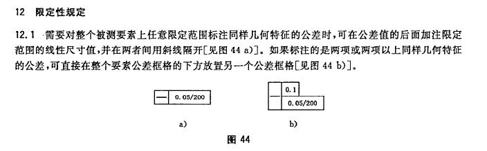

原帖由 dengyadi 于 2009-1-22 12:51 发表 http://www.3dportal.cn/discuz/images/common/back.gif
  J$ O) ~; Y5 Y2 F2 t. R4 N7 s, P在国家标准有我没有找到这个标注规范,谁如果找到的话能否分享一下!
" t( J) ^, U8 \
" V) q" E! m/ q; ?, M5 U& J9 `2 u没有平面度的举例,只有直线度的举例,见GB/T 1182-2008《产品几何技术规范(GPS) 几何公差 形状、方向、位置和跳动公差标注》的12.1条。
