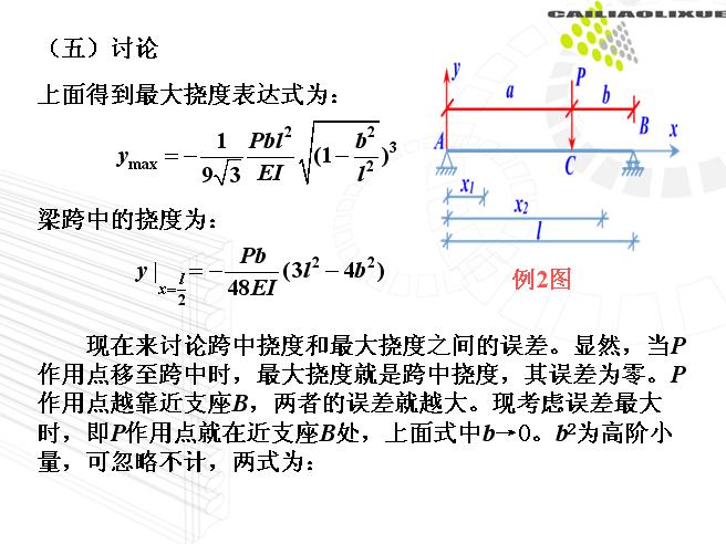

现有一垂直固定的轴的轴伸为300(轴的总长大于300),直径为20的不锈钢轴/ `5 u; e/ n) k1 @2 T( [* l; A2 {2 \
如何计算轴的挠度

回复 1# 风洞 的帖子
你得把轴的受力情况,支撑情况,还有截面(是否有台阶或键槽,孔)等都说出来啊。一般用材料力学的知识就够了,也有不少软件可以搞定。

发表于 2009-1-22 16:55:52 | 显示全部楼层 来自: 中国山西运城
轴伸出300mm,轴总长是多少?固定点距离?受力多大?作用点在何处?有了这些才能算出某点的挠度。

发表于 2009-1-23 10:27:07 | 显示全部楼层 来自: 中国云南红河哈尼族彝族自治州
你可以把伸出端按悬臂梁建立力学模型,然后进行计算就可以算出挠度。

发表于 2009-1-30 11:49:58 | 显示全部楼层 来自: 中国江苏扬州
补充一下:这类都有软件计算的,也可自编软件工具。
5 U& u: X- K- f% u0 C前提是吃透原理。所有第一次算这些最好按照手册从头算一遍,并和软件计算的比较一下,吃透后就可用软件计算了
