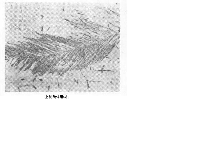

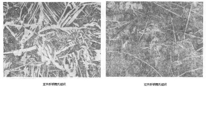

魏氏组织实际上是一种先共析转变组织,对亚共析钢,魏氏体呈片状、羽毛状、三角形或几种形态混合的铁素体构成,对过共析钢,魏氏体呈针状或杆状的渗碳体组成。
# N; U) b/ E3 r" D1 L# I亚共析钢在铁素体形成时具有贝氏体铁素体的许多特点,且其金相形貌与贝氏体铁素体有相似之处,也有将魏氏组织称为无碳贝氏体的。魏氏组织是通过点阵切变的机理形成,磨光金属表面有浮凸现象。不同之处是魏氏组织形成温度较高,转变时碳和合金元素均有扩散能力,当魏氏组织铁素体形成时,铁素体中的碳扩散至奥氏体母相中,使奥氏体碳含量增加并最终转变为珠光体。
) ^, I. c" @  ^' L4 n6 r- [上贝氏体是过饱和针状铁素体和渗碳体的混合物,渗碳体在铁素体针间。过冷奥氏体在中温(约350~550℃)的相变产物,其典型形态是一束大致平行位向差为6~8°的铁素体板条,并在各板条间分布着沿板条长轴方向排列的碳化物短棒或小片;典型上贝氏体呈羽毛状,晶界为对称轴,由于方位不同,羽毛可对称或不对称,铁素体羽毛可呈针状、点状、块状。若是高碳高合金钢,看不清针状羽毛;中碳中合金钢,针状羽毛较清楚;低碳低合金钢,羽毛很清楚,针粗。转变时先在晶界处形成上贝氏体,往晶内长大,不穿晶。

大致上就如wwjxgz所言,说得很详细。

维氏组织一般是无规则排列的,并且不会是在一个晶粒内,可贯穿几个晶粒,
  O+ ?, e: i1 ], g, V而上贝是很规则排列,并且只能在一个晶粒内。
9 ?4 M2 d. q) _# K' r' {- l' ]不知道说的对否
