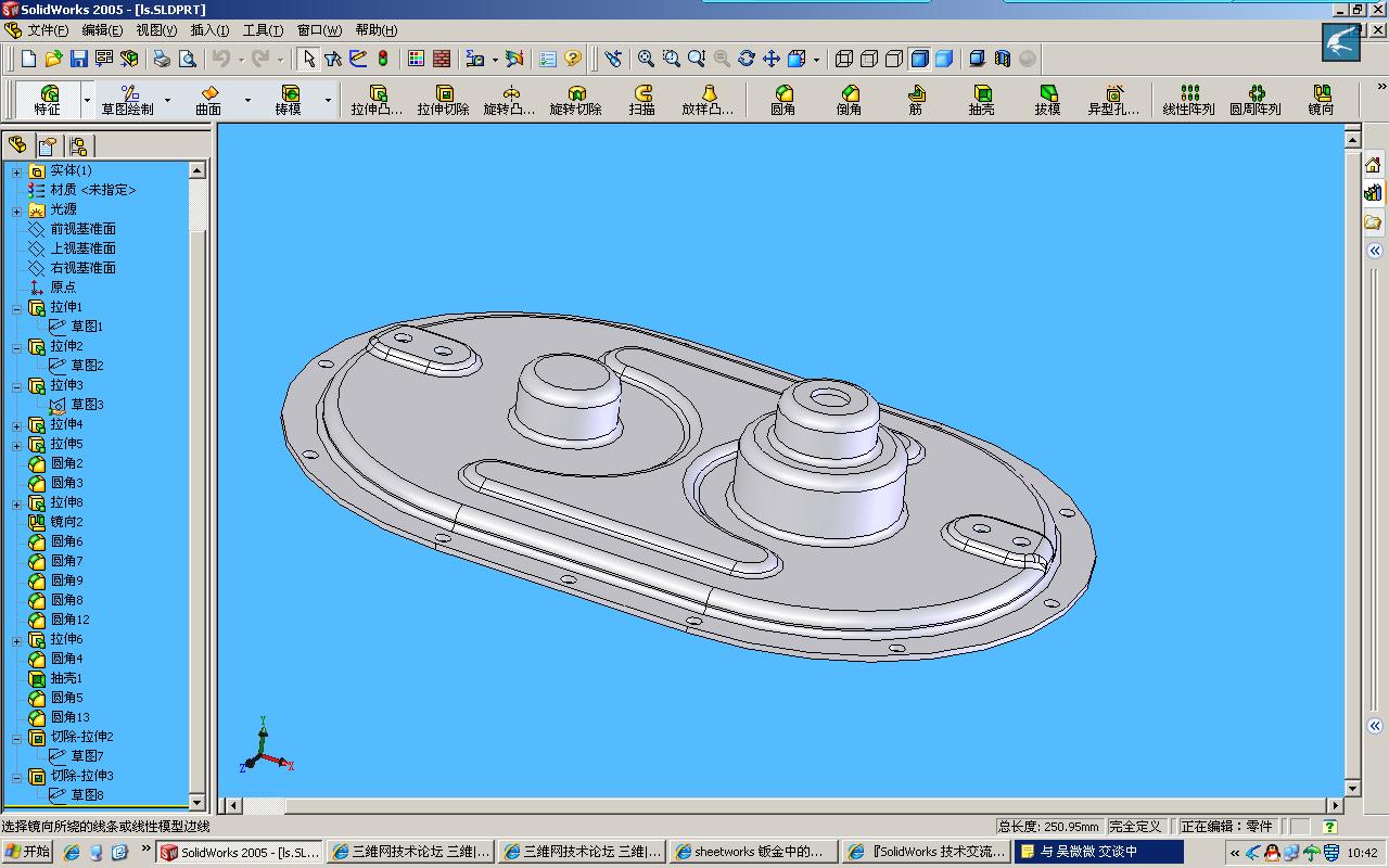

我这里有一个冲压件,想做一下,各位给点建议啊!$ y# I" q. y0 y6 @
怎么作?分几步作?

上个05的prt给大家看!

 楼主| 发表于 2009-1-21 11:03:23 | 显示全部楼层 来自: 中国河北保定
高手来看看,我感觉很有难度啊!

 楼主| 发表于 2009-1-22 09:06:02 | 显示全部楼层 来自: 中国河北保定
一次成型我感觉不可能啊,因为图中两个凸台一次不能拉伸成型的,我对这个不太懂,说错了请大家指教啊

 楼主| 发表于 2009-1-22 10:58:30 | 显示全部楼层 来自: 中国河北保定
我说的就是加工工艺,两个凸台要作拉伸模具的,一次拉伸会把工件拉裂的

发表于 2009-2-2 18:29:47 | 显示全部楼层 来自: 中国辽宁大连
这样的零件你最好用连续模具做,单工步要很多步.另外关注外围的孔和边的距离.直接影响你的结果.和工艺.

 楼主| 发表于 2009-2-4 13:20:46 | 显示全部楼层 来自: 中国河北保定
对啊,连续模对我来说太高深了,分开做分了16步,高深的搞不了,只好用笨方法了
发表于 2009-2-4 15:13:30 | 显示全部楼层 来自: 中国辽宁锦州
中间的高的那个凸缘拉伸就要8-10步,再说你那个是什么材料呀,怎么给你算呀,

发表于 2009-2-4 15:20:34 | 显示全部楼层 来自: 中国河北石家庄
怎么看都得10个左右工位,有点困难啊。

发表于 2009-2-8 11:59:23 | 显示全部楼层 来自: 中国广东珠海
我觉得可以先拉深中间的那两个高的小凸台(需两个工位),然后再成形大的平台和它上面的浅凸台(一次成形),再冲周围的小孔,接着冲钣金件的外形,最后切断载体,实现落料!

发表于 2009-2-9 00:11:13 | 显示全部楼层 来自: 中国广东东莞
拉伸成形需要三步完成,不知工件有多大,如果工件小可以使用连续模太大了只能使用单冲模。

发表于 2009-2-9 08:14:36 | 显示全部楼层 来自: 日本
下料——台阶圆柱第一段拉伸——剩下圆柱部分拉深——其他形状拉深——整形——冲孔——修边

发表于 2009-2-9 19:18:11 | 显示全部楼层 来自: 中国江苏无锡
落料--三次成型--冲孔--切边
+ d4 b7 Z: E; _   5楼兄弟为什么把冲孔放在前面?成型后孔不会变形吗?) d( K4 l* c6 s9 S! [4 l/ o3 k
所以要成型后冲孔,! p2 b7 C7 M9 H  h3 }% C% n
难度在成型也就是要拉深,注意第一次拉深的时候R角要做大,这就需要你展开的时候注意工序与工序的展开.第二次拉深的时候,周围的成型可以做到位了,最后一步拉深也就是外部整形,拉深的地方整R角,最后在冲孔.

发表于 2009-2-11 19:54:23 | 显示全部楼层 来自: 中国广东深圳
建议用CRS料,或者SUS301,不建议用AL
  N5 a; L) v5 M& X# Z! Z& L: d建议连续模冲压,柔性系带,向上打凸
8 v( a; x9 r1 b3 M, I' N1 ?冲导正孔-----冲工艺缺口-----打凸---整形1-----整形2-----打凸点(冲孔)------切边------切断9 E* u! ^! O7 @* x
冲工艺缺口的时候算好拉伸量,确定好步距,解决好送料,脱料,上模带料的问题,! v6 F/ W. c; L2 u( o7 e
基本上就可以了

发表于 2009-2-13 07:39:00 | 显示全部楼层 来自: 中国福建莆田
做连续模,凸缘拉伸就要8-10步,还有冲孔是否放在后面,前面冲孔可能会影响孔的质量。前后加起来的确很多步。

发表于 2009-3-17 21:28:48 | 显示全部楼层 来自: 中国江苏苏州
落料--4次拉伸---成型中间凸缘---成型两边凸缘--成型外圈凸缘---冲孔---切边,共10道。
