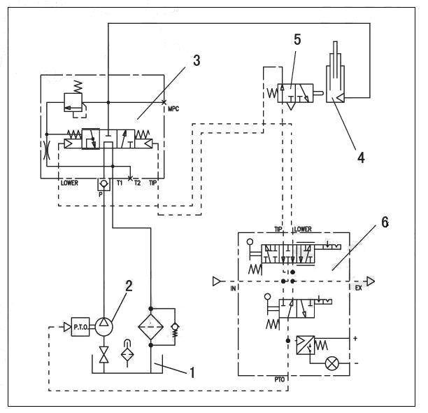

大家谁了解自卸车用的升降控制阀的内部结构,在市场上采购的阀根本没有液压原理图,我们安装的车只能升降不会中停。

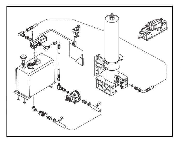

发表于 2009-1-21 16:47:41 | 显示全部楼层 来自: 中国四川成都
这有个原理图你先看看.; e5 i! G3 Y! |+ K
7 [  _7 x& |$ D- w) ? 自卸车液压系统图.jpg ! I( H* K0 f( G* W
, g$ m+ ~, }7 x7 C! i
qhdhcs + 3 应助
发表于 2009-2-6 08:49:36 | 显示全部楼层 来自: 中国山东济南
海沃FC:3 E4 x- e# X! I) [, ~8 x7 p
1试一试比例慢降有没有,是否与中停下降速度一个样
# u# f3 l8 V2 z: c 1.1如果一样,看看气路的连接是不是正确,如果可以排除连接问题后,可以换个气控阀试试
+ K3 U9 G- X. L. Y1 d1 V+ F$ f; P; K 1.2如果不一样,可以换个液压举升阀试试

发表于 2009-4-21 19:51:48 | 显示全部楼层 来自: 中国湖北鄂州
谁能将4楼的原理讲解一下?
 楼主| 发表于 2009-4-21 20:50:48 | 显示全部楼层 来自: 中国河南新乡
该问题已经解决,我们在市场上买的阀的控制功能问题,本身就不适合我们工况,他们的阀是不带中位的,是个两位三通阀,所以不会中停,现在已经换成三位三通阀,问题已经解决,是气控慢降阀,自卸车专用的。
