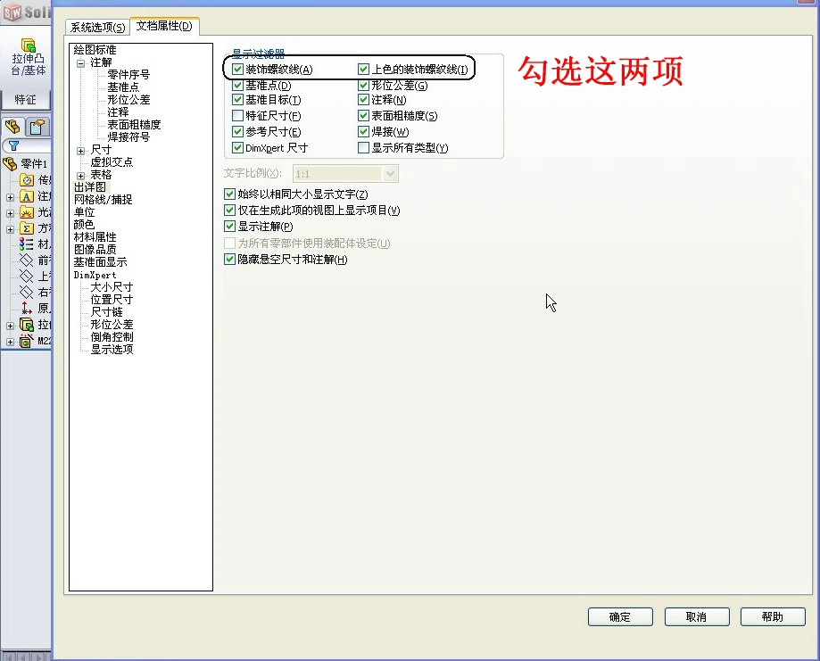

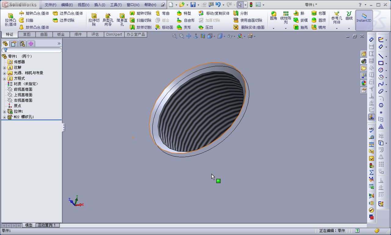

请问SW里做的缧纹孔,怎么样才能看到缧纹呢?
发表于 2009-1-20 22:55:33 | 显示全部楼层 来自: 中国浙江杭州
特征树。。注解。。。细节
发表于 2009-1-21 10:15:51 | 显示全部楼层 来自: 中国广东广州
+ e# k4 @, M+ Y7 C& |2 I  j  \
) |) N0 o7 [$ L7 M' s6 g* X, L/ Q+ W 截屏2.jpg

 楼主| 发表于 2009-2-20 18:43:04 | 显示全部楼层 来自: 中国重庆
谢谢,好心人,好人有好报

 楼主| 发表于 2009-2-24 13:23:26 | 显示全部楼层 来自: 中国重庆
谢谢,已解决
