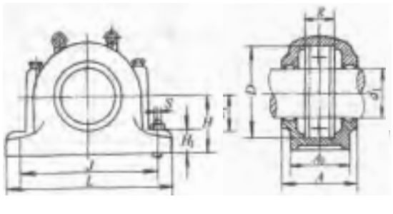

轴承座 实心 半空心 空心 是怎么来看的,来定义的?有无相关图片或说明?谢谢各位了.
发表于 2009-2-9 11:09:34 | 显示全部楼层 来自: 中国山西太原

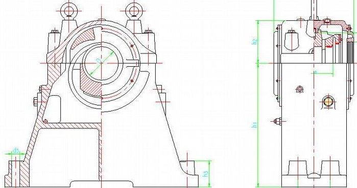

一般小型轴承座是“实心”的,中型轴承座有一部分作成空的,大型轴承座或需冷却的轴承座作成中空的。见下图:
虎强 + 5 应助

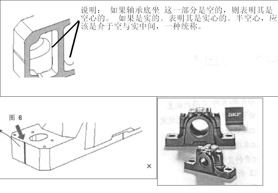

 楼主| 发表于 2009-2-26 11:33:15 | 显示全部楼层 来自: 中国福建厦门
最近刚去轴承厂家那了解,以及从SKF中国网上看到, 轴承座空心,实心这如下定义:请见图!

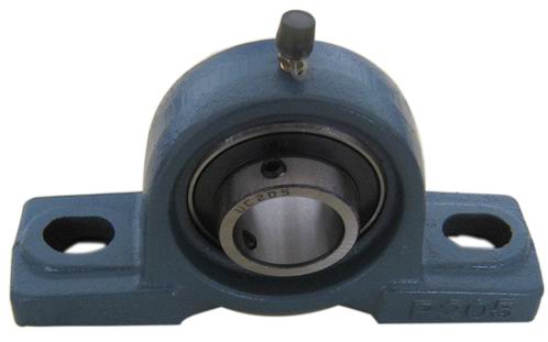

这个可以在市场上买9 G2 S/ l+ L0 k, L. j1 D8 w
但是是不是有国标的哈?

来学学
# c7 Y2 G# d4 v% j: s2 R看了楼上的贴子' O4 ~! |8 h# L, q* m: x. b: H! C
空心    没有压盖,只能打开轴承座盖才能装轴承2 t6 _1 k" ?. w6 A8 n
半空心  一面有压盖,可以打开轴承座盖装轴承,也要以从侧面装轴承* C, D& a' C9 }& A* U  ]2 P
实心     没有轴承座盖,只能从侧面装轴承,而且两边都有压盖,或者是自润滑轴承座
