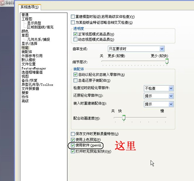

发表于 2009-1-20 16:30:09 | 显示全部楼层 来自: 中国广东广州
反反复复的讨论这个问题 。SW09真的很慢吗?草图很慢吗?怎么那么多的网友都说慢!1 ^( ]" `  \) c; h7 r
) C1 o6 a% Z4 @# Q
我的破机器跑SW09感觉比08版真的要快!!!
# ^# p) ^$ L  v) j/ I电脑配置:
; P% H2 j0 I  p2 y  @. I4 W5 D# F" e5 I) u+ `5 D! @/ p9 f# x
赛扬单核1.6G
! D6 B+ X) s( Y5 \0 CATI集成显卡(共享显存设置的128M)
8 v/ f0 x) J; |6 M1GB内存
. Y, w" r& v9 x% w+ h/ h
其他配置就别说了 。在SW的“系统选项”下设置的是“使用OpenGL软件加速”。& m4 S5 `0 b  z% h  B2 v5 @
只要是ATI的显卡如果出现SW程序卡或者自动退出蓝屏,就必须在“系统选项”的“性能”下勾选“启用OpenGL软件加速”。
% H) I" h% ~8 r8 H; X( M2 m* _
* v( A$ L1 ]( a) Q8 t, m4 i% T[ 本帖最后由 lizuoshan 于 2009-1-20 16:31 编辑 ]
发表于 2009-1-20 16:48:57 | 显示全部楼层 来自: 中国江苏扬州
为什么09的我没有找到“OpenGL软件加速”,但是我感觉不是很慢
2 F; W+ Y* R) Y" v
: x( F$ R; a% B( |[ 本帖最后由 zy4744278 于 2009-1-20 16:55 编辑 ]
发表于 2009-1-20 16:58:10 | 显示全部楼层 来自: 中国广东广州
原帖由 zy4744278 于 2009-1-20 16:48 发表 http://www.3dportal.cn/discuz/images/common/back.gif3 l* L0 E9 k: |" ~
' w& `- u/ J$ U. U3 N2 @0 r5 o' q, C. Q& _6 D
1 N* s1 y1 m: u  s3 O 截屏1.jpg
