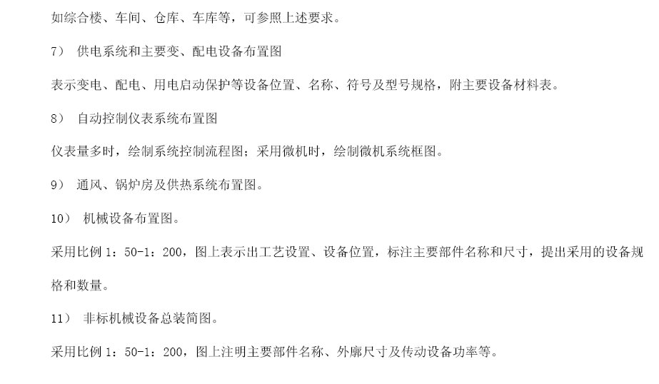

        6) 主要辅助建筑物建筑图
; T& [, W" N& `: o% s# d    * h( P7 V2 d4 N! C; v
        如综合楼、车间、仓库、车库等,可参照上述要求。
# ~5 q$ v+ ]; @+ F9 T  t8 ?1 U, p4 ]. a* R$ {0 y2 f2 {8 d( R
        7) 供电系统和主要变、配电设备布置图
% p3 @+ ?( y6 c) T7 h& H# k. H      G  r# \  j2 v5 d3 p8 E# t
        表示变电、配电、用电启动保护等设备位置、名称、符号及型号规格,附主要设备材料表。
( ^* N0 |+ @4 M7 M$ p1 m& B+ T
3 i2 J' `( F2 G/ s! W7 Y& a3 U        8) 自动控制仪表系统布置图   B/ l0 z2 |2 a; L+ E
1 {8 K  s% V+ E" O9 E        仪表量多时,绘制系统控制流程图;采用微机时,绘制微机系统框图。
2 }. U) R  S; N  q0 W6 \, D# f% ~2 b* H; `
        9) 通风、锅炉房及供热系统布置图。
% z" K  y6 B- u: m5 }! f9 t2 H, R
' b  K+ `7 y. e! r6 P8 p3 @9 h        10) 机械设备布置图。 6 L! g( ~  s# ?; [1 a
      $ `0 ]) j  ]  K
        采用比例1:50-1:200,图上表示出工艺设置、设备位置,标注主要部件名称和尺寸,提出采用的设备规格和数量。
/ s) W9 k; m# S
% L- @6 H2 ~. e/ z        11) 非标机械设备总装简图。
' `9 H& E- X2 K% @4 r      ' X. J4 }" v2 g$ E! G$ }  w
        采用比例1:50-1:200,图上注明主要部件名称、外廓尺寸及传动设备功率等。
