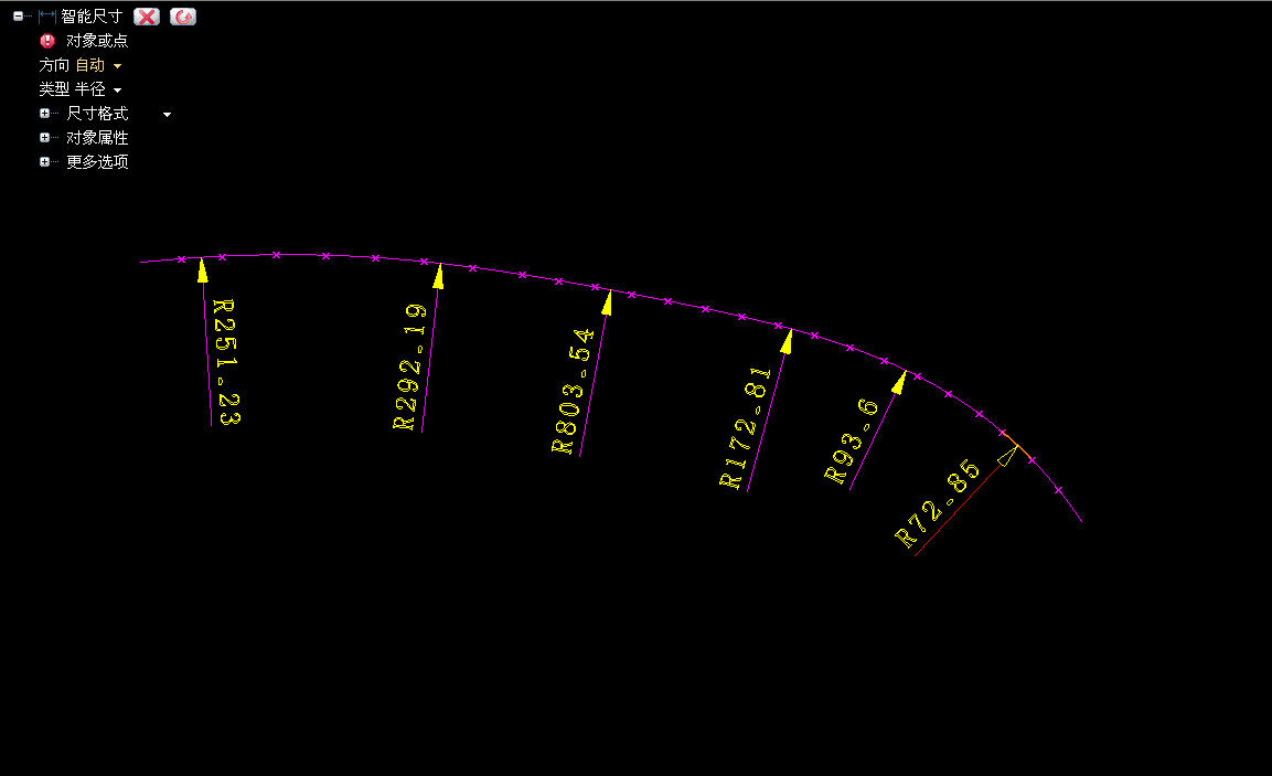

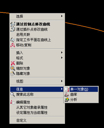

在生产过程中,对于一些不规则的曲线,通常是无法标注或不好实现标注的,在thinkdesign中可以解决这个问题,先举例说明:

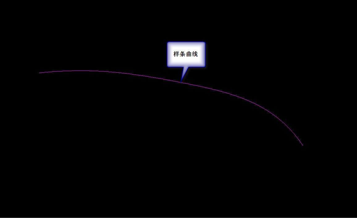

1 ^* G+ o8 N5 {" d) O1、绘制一根样条曲线,可以任意绘制。

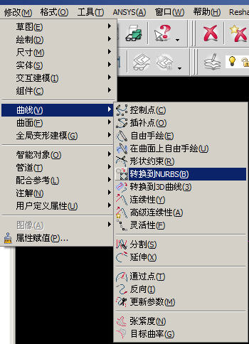

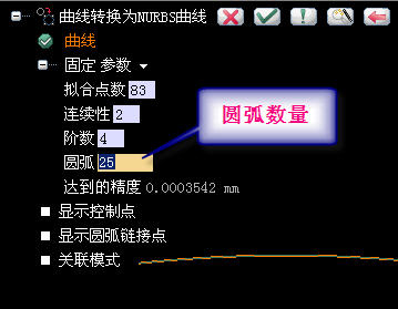

9 l& ?' s( u4 h* e1 V0 {2、将其转换成NUBS曲线
$ i% L9 f" {1 P' M$ n& u 2.jpg 8 b' a( X0 Z4 W6 O
3.jpg $ J2 J3 p. s" T0 B
选择参数调整模式,设置好参数 ,注意数量不宜过多,数量过多,无法生成。 ' K- s, t1 D$ L- E
数量选项下为转换后的曲线精度,与原有曲线的近似度。

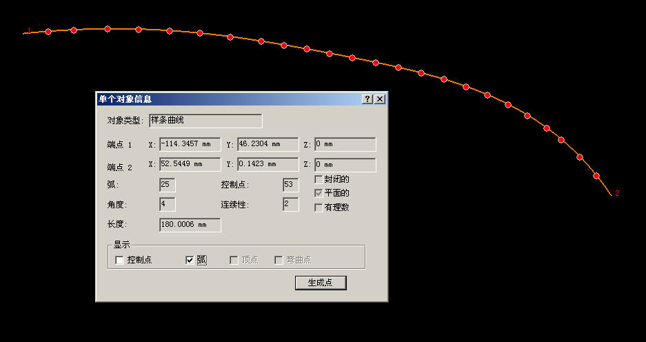

; f0 y: J3 @# W9 s; ?3、调出曲线的属性 7 D9 y4 b5 D) b
9 I- ^) n! Y7 X- h# x9 X2 D生成相应圆弧的点
% J+ _  ~4 O& ?) @8 O% P/ T 5.jpg

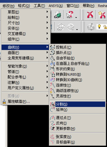

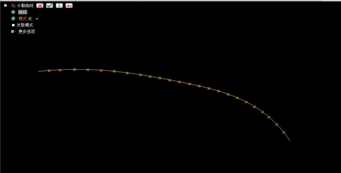

! j) J0 `/ S4 @( D, `3 X: e4、曲线分割 1 q. H1 ~9 B# L4 w
6.jpg 8 n. w( v; @8 D( G1 [  y! p
7.jpg 0 l0 z  R) M% F& j) ], w/ w
5、尺寸标注
# G( [0 G- M* b1 ^' s9 A3 J. R 8.jpg 3 R( E% o5 z  g2 H
# x) F- V+ v( U7 Z( d; _7 c* x
注意:如果曲线复杂,一次转换可能无法实现,需要进行二次转换分割!% Y, j  Z& r- T! L: B# ?9 ^& l
  R, S& s. Z' w4 A如果各位还有更好的办法,希望不吝赐教!
