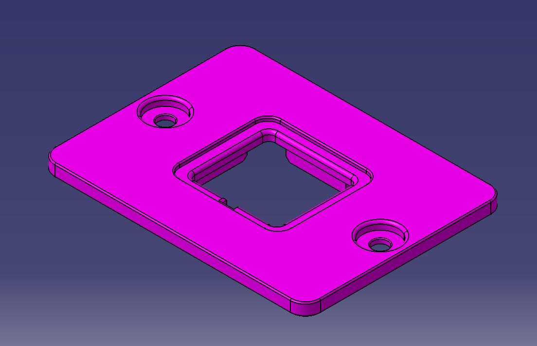

本人设计一块塑胶板如图,材料是ABS,怎样计算它的强度: Q% p7 d; G- E) d  t
非常急!恳请各大侠,能否用UG 或 CATIA进行分析计算?

楼主要先构造好塑胶板的受力情况,计算受力大小,确定加载方式和加载位置,确定约束方式和约束位置。要先准备这些基本条件,才考虑用什么软件。cae分析大部分的基本工作:确定正确的力学模型,是靠人来完成的。软件只是划分网格,然后根据人的加载和约束条件来运算结果。因此cae的前提是要有正确的力学模型。' z# g- @  j' u* x, N7 y1 j
cae分析最方便,易学的软件是SW的cosmoswork。
