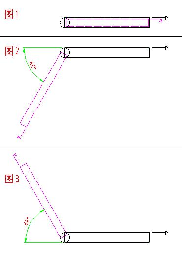

请教一下动画的方向调整问题?- Y2 {) C) ?/ l7 V
sw很容易使用,所以我一直在用这个的。但是它也经常性也会有些很奇怪的小问题能把人烦死。比方说配合时的方向问题,对于一个装配体中,如果配合很多的话,你先配合好了,保存了,下次打开可能就会说配合错误了,需要你处理一下,很麻烦的。
8 P$ ?6 O( A! s5 {- w6 h& w- q我现在就有一个问题,请教高手帮忙了:* {# @2 u9 g' p9 {& R
我在做动画的时候,为了演示开关门,添加了一个角度配合,详见下图1,其中门框的B面和门板的A面配合,关门时,两个面是180度配合。
* [3 \: n/ q& Y6 [5 s3 z6 R然后开门,状态需要如下图2中一样,那么AB面配合角度改为60度即可,结果动画模拟显示的结果却是下图3中的状态,反了。- [5 V) e+ P! X  R: n# i5 j. ~
那么修改这个角度配合的方向,更新动画,好了,动画演示跟我需要的图2一样了。存盘退出。' @7 M3 n# w9 o3 t# o+ V
第二天,在打开这个文件,准备保存一个动画录像。一演示,完了,方向又成了图3状态了。在这次打开和上面提到的保存之间没有对这些文件(包括所有的装配体,零件)进行过任何操作的。怎么状态变了。那么我修改一下角度的配合方向就会好了的。( x0 W. ]% Z( F- a1 b) n, t4 T
修改了,更新了,结果显示还是图3状态;
5 d: R/ Y2 D4 E( J" ]6 F压缩这个角度配合,再解压缩这个角度配合,更新,还是图3状态;5 w- U3 P# w" x$ o7 r
将配合角度改为300度,更新,还是图3状态;
0 I! p* B- ~$ y" {5 r不存盘,重新打开;存盘,重新打开,怎么都还是图3状态阿
3 D, z+ v9 ^$ O: ~; G; ?; K另外说明一下:在以上操作的时候,模型状态下,该角度一直是60度,图2状态。3 j! m, S3 G; c7 Y
请教一下高人,这是什么原因,怎么样修改?( z: V4 `( n) w$ ^9 G
系统:XPSP3,内存:2G。存盘文件是SW2008的,但是用SW2008和SW2009都进行过以上操作,都无效。
