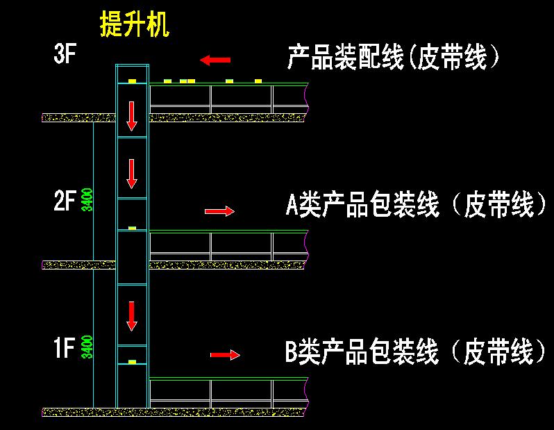

如图所示,我公司欲进行生产改造,想购入如图的提升机,请有提升机设计生产经验的个人或厂家给予帮助,小弟不胜感激。
  a. j/ h3 }* l9 r8 P生产条件及流程:/ \8 m, @& J1 f" T
1.公司有两类产品,3F为总装配线,如果是A类产品,那么流到2F包装线;如果是B类产品,那么流到1F包装线;
2 O- q3 y  u. L+ B, \8 z# B" B2.装配线,包装线均为500宽的皮带线,高度均为750;
8 c$ V( [$ Q5 n. U- [4 G" L( |3.A类和B类产品不会同时加工,也就是说,今天加工A产品,就不会加工B产品,所以不存在A和B的自动分拣,但需要能够人工切换;
* h; `- j- |7 F  `& n# b3 r9 Q4.线体运行速度约3m/min;
& v4 `/ \1 T! o) [& X7 }4 n5.产品大小约200*200*100,生产节拍为每6秒1只。9 X. \0 v6 j( J0 O, R3 G
提升机要求:# \5 w7 z. X% r) I
1.总高度约为8400mm,整体结构希望用铝型材构成。
4 y. M: b# S- |$ z7 b5 J9 i4 J8 \2.3F为入口,有1F和2F两个出口(是不是常说的E型提升机?),但1F和2F不会同时出货。% o3 [9 Z+ U8 B" c1 Y
3.提升机应美观,各种安全保护装置应配齐。, S- W; t( ^3 j% ^8 V
4.设计应考虑从日后维护及维修。% O& P3 q0 S& _
5.提升机每次每块板上装载一只产品。/ ]* p' d( G; S4 L3 L& E- R8 R% \
问题:4 _/ t8 K4 [6 t0 k
1.该8米多高的提升机设想是否存在问题?能否加工出来?应该选用何种提升机?6秒的生产节拍能否做到?大概是什么样的价格?
: T: n3 {; F4 z& ]/ t6 U, t7 N2.因为我们产品不是很大,且是通过皮带线物流,所以皮带线与提升机的过渡该如何处理?最好能讲讲接口处的设计。4 k. \& N( I$ ~) I
3.因为装配线上为人工操作,产品之间的间距不尽相同,有可能存在几个产品紧挨着,那么在流入提升机的时候,该如何处理?(加一段过渡皮带线?加阻挡装置?或)" D8 N9 ?7 h2 k0 X
望各位提升机达人积极应助,留下您的联系方式(首先请您说明我上面的几个问题,不要说一句我能做就好),我会跟您联系!

1.你的垂直提升机没有问题,找可以生产裙式皮带运输机的厂家接洽即可。
0 y+ B! {# p0 C/ r& R) F/ `- i6 o2.你的产品包装分类应该在3F分检完毕。并且分别送到两个垂直提升机上。

如果是做垂直往返式提升机,按最大提升高度看,要6秒跑8米*2=16米,速度过快,不好控制定位及制动,不好制作! }2 O; I( u4 P3 k$ ]
如果是做链式循环式提升机,相对制作简单,但成本及空间占用提升. K  @* B0 P5 D/ F( j
看楼主的要求,此类提升机是可以制作的,看所须价位及厂房布局才能给出具体方案

是否可以借鉴一下煤矿煤炭提升的提升机?感觉如你所说类似

1、8m高度,不需要6s一次走完,而是分段,一次步进一个工位,一个工位的距离为中高度除以工位数,总高度可以平均分成很多个工位距离,用刮板式链条送料。也就是说在总高度范围有多个零件,3个或5个、8个。9 j! y& f. G# t* T5 v
2、提升输送链安装在皮带线旁边,皮带线上安装挡板,用气缸将零件推入提升输送链。这样同时解决了你的第3个问题。
