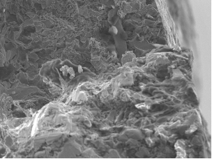

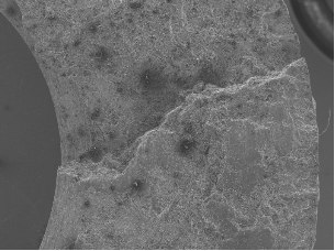

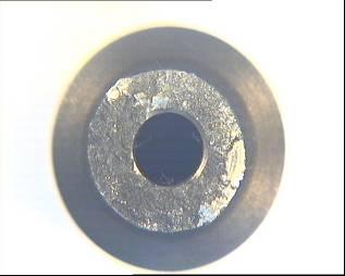

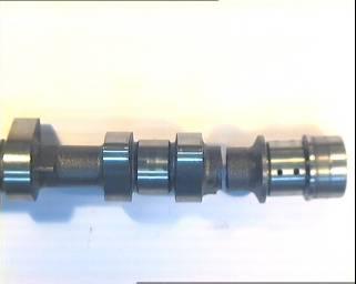

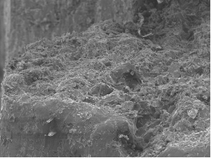

冷激铸铁凸轮轴总在正时端的轴颈处断裂,位置如图,一年中已经退返了几起(2.0L发动机),都在同一位置,理化检验各项均符合产品定义,扫描电镜分析断口也未发现缺陷等异常情况,断口为一次性脆性断裂,铸铁断口不太好看而且凸轮轴断裂后连正时齿轮的一端还转动了所以断口有部分磨损,断裂应当是受扭转与弯曲力矩作用结果,但也未能知道是否受到了异常的应力作用。拉了些毛坯与成品做过磁粉探伤未发现此处表面有裂纹缺陷,未能从材料方面找到凸轮轴断裂的原因。此断裂轴颈位置为凸轮轴上截面最小的地方,因其加工的有装正时齿轮的螺纹孔,一直延伸到第一凸轮面位置,如图所示。发现此螺纹孔有点偏心(断裂处截面一边比另一边厚1MM),装上螺栓后螺纹剩的还比较多,但产品说设计没问题不能将此螺纹孔钻浅点好让此断裂处为实心,也许这也不是凸轮轴断裂的主要原因,本人经验有限,望各位有此方面经验的同行不吝赐教指点一二,谢谢!
断裂位置
断裂位置
断口宏观 里面为螺纹孔
断口宏观 里面为螺纹孔

断裂源处
断裂源处
开始断裂部位
开始断裂部位
最后断裂部位
最后断裂部位

如果你的信息准确,那么材料与加工看来是没有问题的。那就应该是设计问题。
7 h' Z" F) z3 f8 t1 m“此断裂轴颈位置为凸轮轴上截面最小的地方,因其加工的有装正时齿轮的螺纹孔”,那么断裂除应该是凸轮轴最薄弱并且有应力集中的地方。多次断裂,不知道你是不是在发动机台架试验过程中发现的问题。个人分析因该是实际大于设计负荷造成的。因为凸轮轴的强度设计已经是很成熟的技术了,计算过程也经过大量实践考验了。

断裂如果是受扭转与弯曲力矩作用结果,断口就不会为一次性脆性断裂,可能是螺纹加工缺陷。过长的螺纹孔钻浅点是个好办法。图片8中一圈圈的是什么?

个人认为是因为螺纹孔偏心造成的,正时齿轮与惰齿轮配合转动时,凸轮轴受到交变应力,而且越靠前端应力越大。如果有样机,楼主可以测量一下凸轮轴衬套与惰齿轮的中心距离是否超差。
