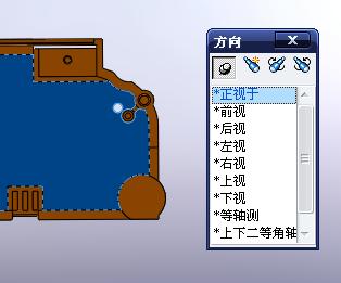

/ n5 B7 [4 k; r* l如上图
9 V1 u9 A6 U3 O蓝色面在正视于的情况下显示为该方向,但我要的是在点蓝色面并正视于时是将该图旋转180后的显示方向,如下图
2 j& M  ~6 d. G- H7 H$ m" [$ t
4 {6 \6 E' ?# n! X7 q& Q  N不知道该怎么设置一下,达人指教! :handshake " A2 V$ n1 U7 v! t1 b& B

先点击要正视的面,然后按住ctrl健选择下表面,然后再点击正视就可以了

用键盘上的方向键控制。先正视,再点后视,然后用方向键翻滚。

楼主可以尝试 alt+左右方向键
. B* Y9 i6 g& B7 L0 u! }: a( ^; n  E- Y+ B
按一次默认旋转15°

你没理解为的意思,我操作的是一个面,并非两个且不平行的~还是要感谢

' W- L: r9 b- _用键盘上的方向键控制。先正视,再点后视,然后用方向键翻滚。
5 r7 b9 s  l, _' j
! K0 u" f; T; I8 Q: _+ g; I) t
原帖由 3km 于 2009-1-17 09:46 发表 http://www.3dportal.cn/discuz/images/common/back.gif
: I& Z" W7 L0 _3 v1 ~$ i. q4 `楼主可以尝试 alt+左右方向键
$ Q- W5 g/ j. f0 Z按一次默认旋转15°
( Z; u# I1 |; d  _: E感谢两位,正是我要的意思~ :handshake

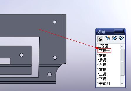

彻底搞清楚了问题,在这里总结一下,各位初学的XDJM用做参照!2 j" X+ A5 y- v- p( ^& ]* y
3 B5 A4 U$ w! d% q如上图,点击正视于后,可能在自己做零件之初选的基准面的缘故,零件是这样放置的。7 i7 k  a) q) g/ ~7 N% c6 e, h

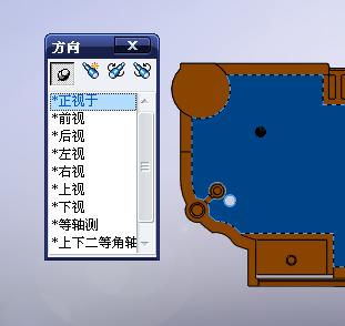

假如你需要此图正视后显示将该面上下对换放置的话,效果如下图:
0 u; ?0 Q9 d# Z! E' I% m; c0 P 显示视图方法1.jpg ; y0 y# Q  v1 }+ Y: v: Z
可以在方向里自己新建一个视图,用上面两位的方法,AIT+方向键,将视图旋转至第二图方向,在点新建视图,命名,此后,当你点击此面(无论此面在什么视角)再点新建的视角后,立即变化成需要的视角方向。此办法适用于初学者对该视角需要频繁使用时做!. E% T& q- e# k9 Q
! D' P4 |; s7 o: d5 p" f* o
感谢以上的两位兄弟~大家共勉!了解此方法,解决了许多问题。
