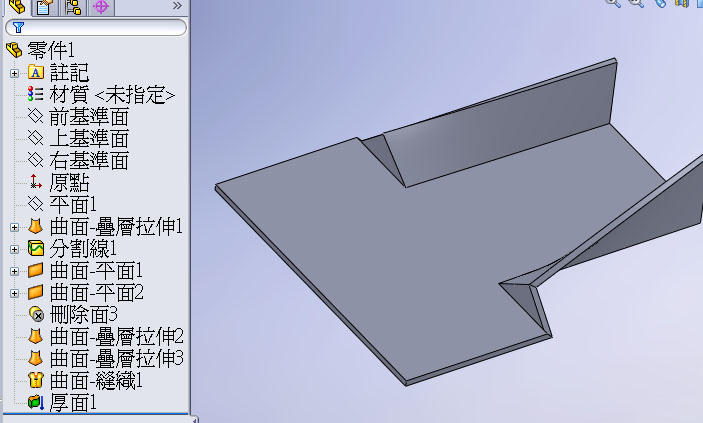

http://p13.freep.cn/p.aspx?u=v20_p13_p_0901161318018054_0.gif1 A$ S4 L9 C, M# I$ B+ v# ^
如上图2 m& T! ^; L3 j! C- N6 @
学习钣金
% U1 u$ T$ j7 K+ t9 [; O# ~我做不出这个步骤9 t3 X5 T& Z. ?/ L  _" F- B
目的:将红圈内展平,绿圈内保持不动;: K* L" g# R% g  n2 B: E# ]6 f
就是上端不变,下端展平
- ~1 @6 R6 P" e- q# x4 {- R大家帮忙给看一下,讲讲步骤,谢谢!

 楼主| 发表于 2009-1-16 13:21:59 | 显示全部楼层 来自: 中国广东东莞
原帖由 扫街 于 2009-1-16 11:37 发表 http://www.3dportal.cn/discuz/images/common/back.gif% ?. W; g: D! o1 \) }
楼主,什么意思啊,你这个东东可以展开啊。
! ~, z9 e! r' [9 v6 \0 K
: Q( A% t7 V3 s% }. W
. k# u7 V# J5 i  G5 ]% D3 y4 J: C  \+ X
不好意思 ,没说清楚; 图片标识 已更改  D$ o" M, c7 `
$ p# |4 j: P  @( z4 [
革命尚未成功,
! X8 c% J7 a, K( U# }7 b( K仍需各位鼓励帮助,
9 j3 w) L; b/ ]谢谢!
发表于 2009-1-16 13:24:10 | 显示全部楼层 来自: 中国浙江杭州
中间切开啊。
发表于 2009-1-16 13:48:34 | 显示全部楼层 来自: 中国浙江温州
自己做个放样!

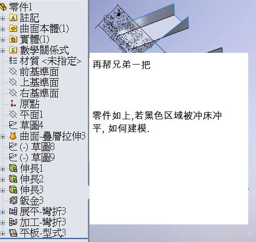

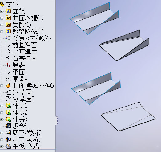

发表于 2009-1-16 13:56:01 | 显示全部楼层 来自: 中国北京
不知道是不是这个样子?
mr.lee + 2 应助
发表于 2009-1-16 13:56:53 | 显示全部楼层 来自: 中国辽宁营口
发表于 2009-1-16 16:16:51 | 显示全部楼层 来自: 中国广东佛山
7楼是 放样再转扳金吗?
发表于 2009-1-16 16:55:13 | 显示全部楼层 来自: 中国辽宁营口
发表于 2009-1-16 16:59:44 | 显示全部楼层 来自: 中国台湾

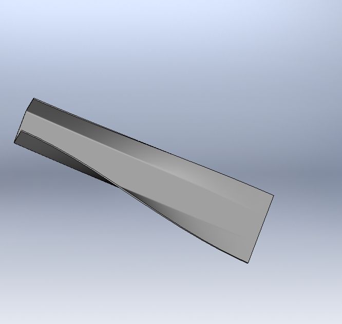

/ J( f3 J7 Q  C3 b- a, g- A如果是要上方的样式,因为有不规则曲面。SW是无法展开的。2 b% a8 m( R; O% q  M
若真的需要展开图可能只能使用其它软件了。
 楼主| 发表于 2009-1-16 17:24:26 | 显示全部楼层 来自: 中国广东东莞
$ g& g5 |6 ?5 j% c7 O# q
谢谢主任,谢谢各位!
主任,能给个步骤么.
学习下.
发表于 2009-1-16 19:03:07 | 显示全部楼层 来自: 中国台湾
是这样吗..不过画出来是一回事,真要加工可又是另一门学问了… 附上的档案..参考参考即可。

发表于 2009-1-19 17:24:28 | 显示全部楼层 来自: 中国北京
我所做的是放样出来的。% g# N) y/ t! x! D/ b
我也不是要做个钣金件,因为这个样子的东西用钣金工具没有办法做出来。
7 h* w& |2 e, _  `$ a, ^( }- Y5 ?/ n8 m+ }" y, V3 `
在某种意义上说,钣金件和塑料件是一回事,都是“壁厚相等”。
