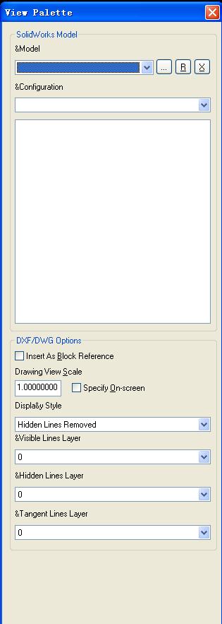

安装SolidWorks 2009 SP2.0后CAD多了一个这样的东东!多就多了。关都关不掉

原帖由 www-iefly 于 2009-1-16 10:21 发表 http://www.3dportal.cn/discuz/images/common/back.gif* `1 g: C3 X. ?7 l9 e
同意,我也有上面的问题,那个插件太烦,导致打开CAD非常慢,也关不掉,郁闷,囧
* a0 f3 W2 I; x3 ?9 Y* O7 M6 b, _, H# O0 S; ]2 v7 L& X
哪个CAD?
 楼主| 发表于 2009-1-16 13:33:04 | 显示全部楼层 来自: 中国广东深圳
autocad20085 ]- B5 S3 E: z0 o0 q7 R7 v1 w
会加一个插件。关不了!

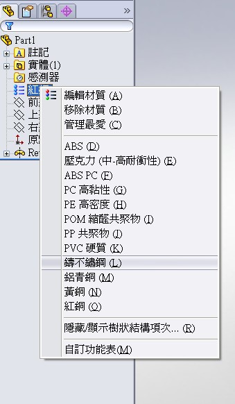

选择材质问题依然没有解决!
发表于 2009-1-16 13:40:45 | 显示全部楼层 来自: 中国浙江温州
老问题还是存在啊!选择材质!
发表于 2009-1-16 13:42:34 | 显示全部楼层 来自: 中国广东深圳
原帖由 120120 于 2009-1-16 13:33 发表 http://www.3dportal.cn/discuz/images/common/back.gif7 W; v$ o- [+ j5 E  J* p8 Q5 j% x1 I
autocad2008  d' }1 K: R- _8 G7 P" S
会加一个插件。关不了!
, M5 ~  W9 ?( M) }7 w7 J
) ?% [' E' C1 M4 e/ Z我的ACAD2009没发现有这么一个东东呀!

发表于 2009-1-16 17:20:26 | 显示全部楼层 来自: 中国广东深圳
原帖由 li2l8 于 2009-1-16 13:40 发表 http://www.3dportal.cn/discuz/images/common/back.gif! V' |) G0 I. N7 x) S( ?- s
老问题还是存在啊!选择材质!
/ W1 b6 O" p, V4 G
: s" E. j3 f2 l2 D" L# `$ l选择材质并没有什么问题,只不过是用习惯和以前不同而已。. a7 v1 L+ K' T& y. y$ K
以前版本是默认可以使用所有材料,但现在需要先在我的最爱中加入你需要使用的材料,然后就可以直接选择而已。. l4 J( g! c/ p/ g
由于一个人经常使用的材料种类不多,这样一次选定后就没有问题啦!
( `; o% R! y' g. d, @+ B* N  U4 p不过,在第一次使用材料时,他会显示以前版本的材料清单,但却无法选用。这可能是引起误会的原因吧。/ g" `; }9 V5 {* `
mr.lee + 3

发表于 2009-1-16 21:29:30 | 显示全部楼层 来自: 中国上海
/ q6 [& R; w9 b/ p* m4 Y( \& Zautocad2008
" Y* w7 d& e; l0 G会加一个插件。关不了!
1 q* @* q1 D3 \- m/ S
$ R! _3 l5 W$ w  f: R/ ]
你可以在AUTOCAD的工具下拉菜单中选择加载应用程序,在已加载的应用程序中选择SD开始的文件(我的是倒数第4个),把它卸载了就可以关了。
6 J( w1 N4 Q4 C/ a  N" I9 y但在下次开CAD的时候有会有,还要重新卸载。

发表于 2009-1-17 14:14:21 | 显示全部楼层 来自: 中国台湾
回复 19# 阿牛2005 的帖子
以移除程式選SOLIDWORKS,然後選"變更",在soldiworks的對話框中會有一個畫面讓使用者自訂安裝項目,請在dwgpartner項目設定"移除DWGPartner",這樣autocad上就不會出現"視圖調色盤"了

发表于 2009-1-17 20:48:52 | 显示全部楼层 来自: 中国上海
原帖由 tony33 于 2009-1-17 14:14 发表 http://www.3dportal.cn/discuz/images/common/back.gif# G5 y$ e' Z% A; T9 T  W! w
& w, W" f* i; {6 }& w. T% ]! Z/ B  v. P/ J
谢谢,我去试试。
