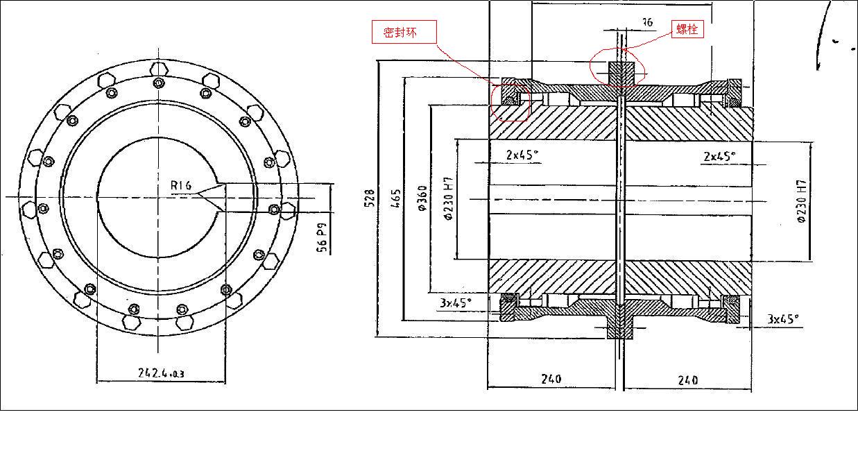

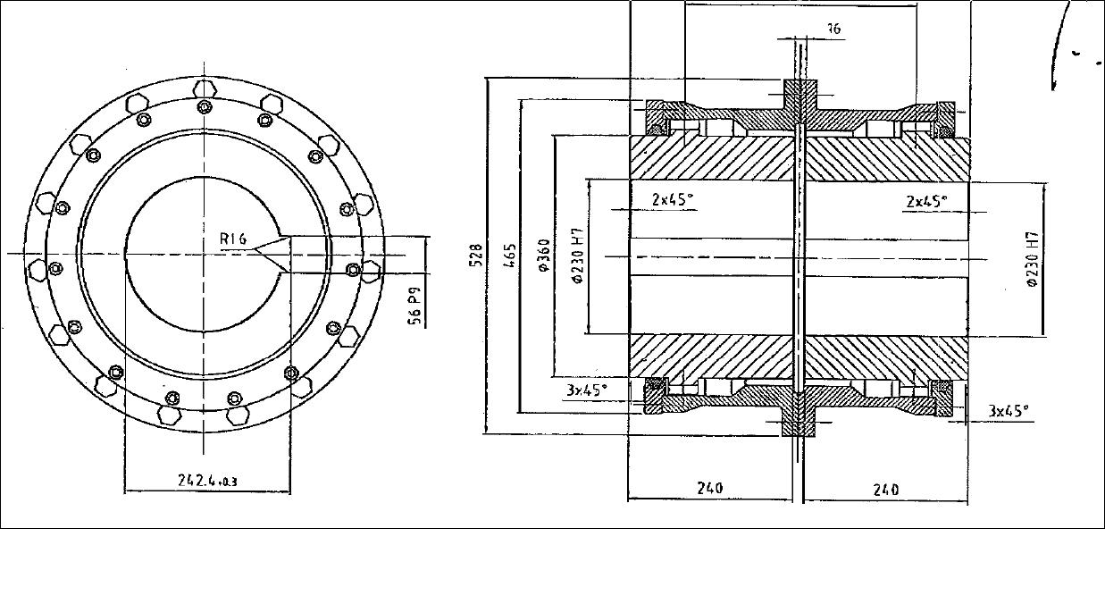

紧急!  图纸上的东西是齿离合器?它的作用是什么?有无相关介绍 ,国内有无厂家能做? 它的一般材质是什么?图中能分解成哪几个小部件(含材质)?谢谢了!) `8 C, w# d; D% O' K0 n+ Y6 h

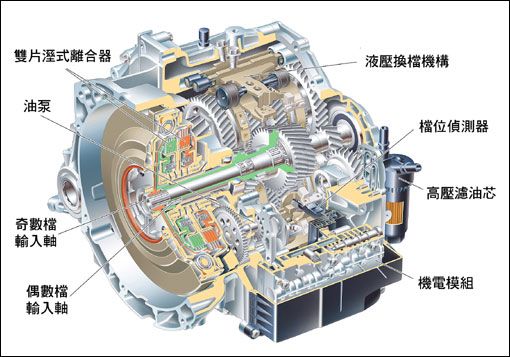

发表于 2009-1-15 10:39:48 | 显示全部楼层 来自: 中国重庆
刚说错了  这个应该是双片离合器吧  不知道那个设备上的
$ b; W4 S: L2 z0 Q$ ?不是很清楚  不过有各其他的图给你看下8 B4 X, z3 c8 v5 r. f

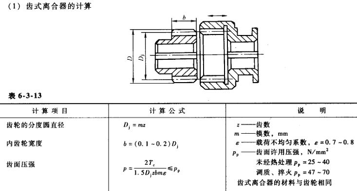

发表于 2009-1-15 16:00:45 | 显示全部楼层 来自: 中国山西太原
楼主大概是弄错了,你发的图是齿式联轴器,是联接轴用的,具有调心作用和传递较大扭矩。5 D& J( a; h1 j  D
而齿式离合器是内外齿滑入啮合,滑出分离,达到二轴离合的目的。其结构见下图:

发表于 2009-1-15 19:58:18 | 显示全部楼层 来自: 中国吉林长春
是齿式联轴器,不是离合器。很多基础件厂都能做,包括内齿圈1、2、外齿圈1、2,铰制孔螺栓副(连接两个内齿圈的),附件(端板,紧固件,密封等)。主材用45、40Cr锻料就行。

发表于 2009-1-15 20:29:51 | 显示全部楼层 来自: 中国吉林长春
这个不是齿式联轴器4 ?+ Z+ Z4 k6 l  U/ q' C0 {
两者内芯和外壳有相对转动7 |+ j4 \  j- Z" ^( f; ^, x
转矩的输入端和输出端看不出有机械连接# J) F# \0 \& y7 E
猜是利用液体的黏度传递转矩
2 H  K) H. T3 G* W如果这样精度材料和中间的液体都要细考虑
7 n8 |( K2 ]# c8 Z, ]; n3 m1 w加工我觉得没什么,关键没有试验谁说了都不算
参与人数 1三维币 +4 收起 理由
userkypdy + 4 积极交流
发表于 2009-1-15 20:34:45 | 显示全部楼层 来自: 中国吉林长春
如果是离合器也可以理解$ D: _3 @1 |! @) }! j( T
心轴从左端插到右端就转递扭矩,收回就不传递; w, b% j# V, x5 t
这样的话是不是需要提供转速转矩离合时间才能确定材料和工艺
userkypdy + 3 积极交流
发表于 2009-1-15 23:05:53 | 显示全部楼层 来自: 中国河北石家庄
既然是求助,楼主能不能把完整图纸也贴出来,我猜不出来。# S# K. _/ U1 I

发表于 2009-1-16 08:15:20 | 显示全部楼层 来自: 中国重庆
实际上我最先以为是变速器里面的 titter
发表于 2009-1-16 10:52:46 | 显示全部楼层 来自: 中国四川成都
这是鼓形齿联轴器,其主要作用是补偿角向误差,其材质通常为铸钢,我们也用45钢

 楼主| 发表于 2009-1-16 12:54:11 | 显示全部楼层 来自: 中国福建厦门
今天查证一下:
* {5 E2 t: r7 h8 B2 t: ?3 o. W7 r      该图纸是 Flender (公司名称) 标准型 联轴器 . 该类型联轴器相当于国内的 G1CL15 (鼓形齿式联轴器)  ,国内的压力角是30度, 而Flender联轴器的压力角为28度 .这是它们的不同,当然 在外形尺寸上,也是不同的.
& u: r& M- }( Y+ ^0 F; \     至于材质是否有差异,现在还没弄清.
" \( Q! `' f6 [: [    材质:45CrMo  端盖: Q-235A  垫圈:65Mn! i1 c) @/ y( ?$ h9 j

发表于 2009-1-16 14:50:46 | 显示全部楼层 来自: 中国北京
原帖由 20026811 于 2009-1-16 10:52 发表 http://www.3dportal.cn/discuz/images/common/back.gif
3 L- v3 d' ?* ~7 x: \3 Q这是鼓形齿联轴器,其主要作用是补偿角向误差,其材质通常为铸钢,我们也用45钢
$ m" ?. Q$ ~: A
% m! V, r. y0 t9 J! k$ y
我也认为是鼓形齿联轴器
