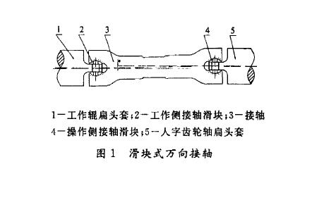

轧机主传动用的滑块式万向接轴的两个虎口的方向是否要求一致,如下图所示?如果不一致(即其中一个虎口旋转一个角度)有何问题?1 y4 R1 ?; q. z; K8 N6 ^9 e& d" {

方向不需要一定一致- _6 I1 \" Y4 k7 t0 C; M, T
一般都是一致的. J: d! E4 B% N1 R# L% }/ R
0 v. Q$ T7 j/ e
方便装拆6 E! V9 p! U1 @: v8 R5 y9 h: ^+ T
换辊方便7 ~+ ~4 W3 b& j7 `2 q5 q) b+ ]
其中靠近轧辊侧 小点
* G$ @% u5 D/ ]$ N/ ?7 O3 O' s4 G' Q0 U
你图这样不好装,立起好装点
