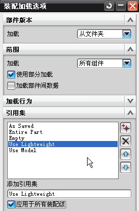

装配较大时,可以使用部分加载及在引用集里选择轻量级数据!大大减少数据量

用ug轻量化!或存为step也行!
