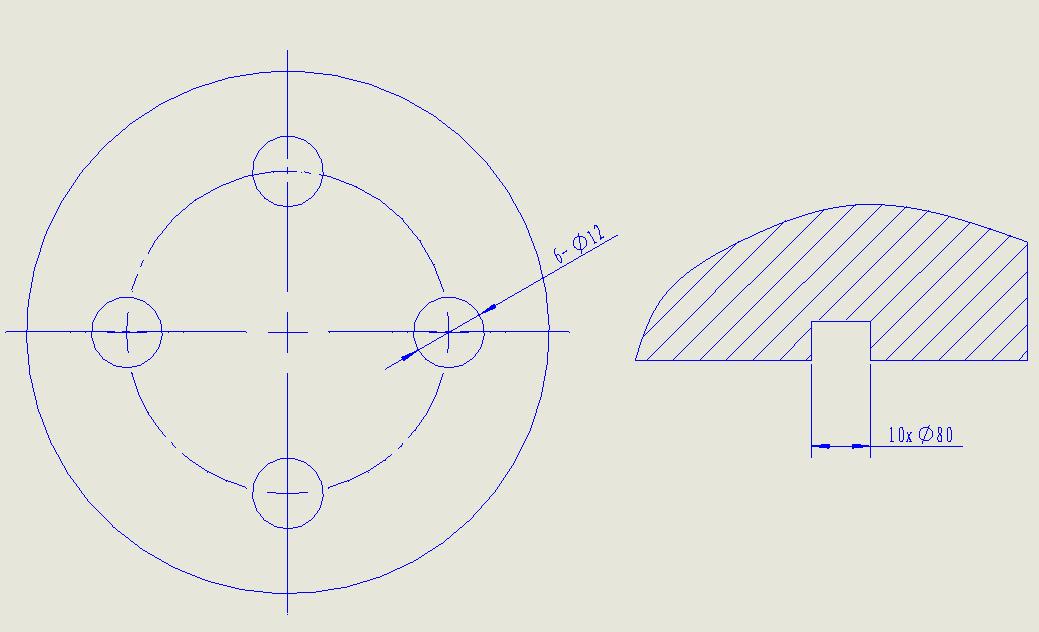

下图中,左图为阵列孔的尺寸标注,右图为密封槽的标注。尺寸中的“6”及“φ80“均为手工输入,易出错误。
6 S) m5 r% q9 r* h" Y, V- z4 f: q! k* i
请问,这两种数据能否实现链接,随着图纸的变化,自动更正尺寸。# v6 l3 `; H$ y: A8 D& c
; a1 J, f8 O0 N$ D7 E: y5 @2 f谢谢!!

回复 1# founder21 的帖子
工程图与零件模型就是关联的

我明白LZ的意思了...
' @; L$ r# n3 ?( t5 M; T; h& L# ?! W! L3 |% X7 z
就是在2个不同的零件之间建立链接...
% J4 h7 M0 U/ o& R8 E随着一个零件的数据的变化..同时另一个零件的数据也跟着发生变化..4 ]7 J" Y* N4 I$ X, R
' X% r% P  i' c4 s8 P& b. e
本人也正被这个问题苦恼着... ! y7 v+ m) H* ^/ L/ I% e+ n9 _
8 ]! X  z1 @' |1 Q! ~* ~% F期待 高手 指教9 x; o+ n# {+ |1 Z" F& t! X

$ {' B1 u. B5 d# H, W! Q哥们,随着的图纸的变化,如何变化?方程式只能做到让直径12和直径80做到随着某一尺寸的变化而有相应的变化,但孔数是不能自动变化的。
