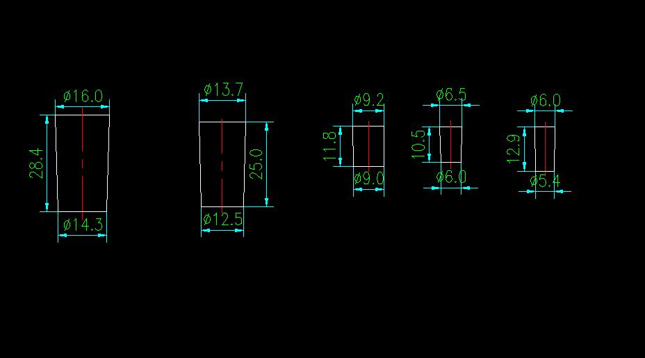

谁做过滚子的上下分料排料机构```轴承上用的那种锥形滚子``,针对不同的大小的滚子做检测```不合格的要剔除,小弟不知道怎么做``请各位大哥帮帮忙,事情比较急````
 楼主| 发表于 2009-1-14 13:24:04 | 显示全部楼层 来自: 中国浙江杭州
补充
这是轴承上面用的滚子,滚子出来后我们要做一个产品的检测,因为上料是随便上的,要检测的是大径尺寸和那个锥面,为方便检测,路过检测位置时滚子要在原地旋转一周左右,检测完后合格的继续往前走,不合格的就是剔除,我就是要做这么个检测的机械结构

 楼主| 发表于 2009-1-15 16:13:47 | 显示全部楼层 来自: 中国浙江杭州
就是用光电来检测滚子的,用两个镜头检测```另外不合格品我们用气缸剔除.滚子如何实现在原地旋转一周半,之后继续前行.(注意在原地滚动时不能把滚子给挡住,因为滚子侧面要检测)

发表于 2009-5-21 22:53:33 | 显示全部楼层 来自: 中国广东珠海
1、通过震动料斗就可以使滚子排列一致. A5 g: i: S6 `/ ^* p7 _( J- t
2、测量可以采用气动或电感量仪
