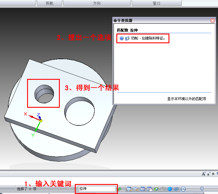

我在SolidEdge ST的同步建模的装配环境中,始终没有找到关于“配钻”的选项。. A2 {/ e  N2 j4 }7 X9 d) m; L. r5 ~
& a( Q4 V1 b3 Q. {3 V) \
但是我在“命令查找器”上输入“拉伸”,却得到了“切削”的选项。把鼠标放上去却没有相应的提示。8 E( w4 z- G% P1 p0 z# I# A
- W1 O. \6 P8 B, T/ o更玄的是,我点击此命令,居然能用!而且是特征建模的方式!
  k; h% }' M7 N3 ^, K  O% U3 u" f  [$ N) \& V) z5 y( {/ Q1 V
未标题-1.png " [& q6 @. q0 M+ C1 L1 P
+ U" H# e/ O& |' i; k3 ?我被雷到了。
# N) V$ L" o5 Y' n: ]9 f9 F8 R' ^4 X. }
在同步建模里,有很多原来的东西不能用。是不是他们之间可以互相借用呢?

目前还没有很好的融合,像传统与同步的在一起装配时你想参考其他传统部件进行同步零件的设计,对不起不支持!
