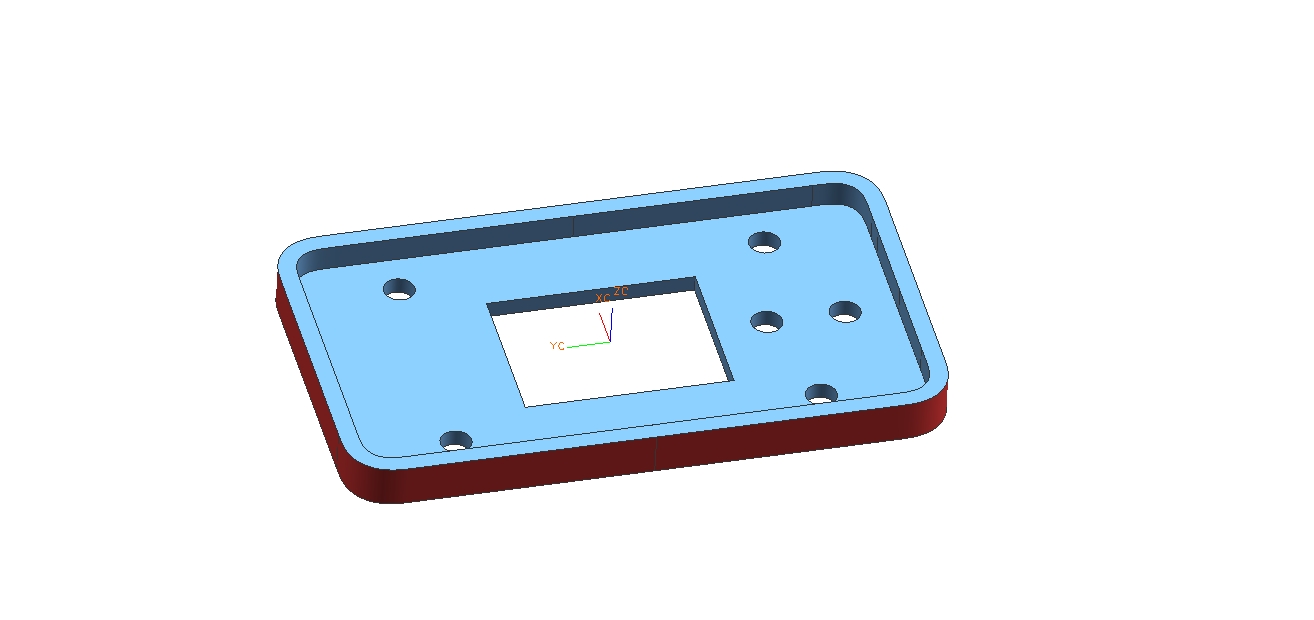

急急!!請幫忙!!加工四周!!!用什麼機構壓住!!
加工四周的圖!!
加工四周的圖!!

在铣床工作台面上,将工件用等厚垫铁垫起,利用中间的圆孔和方孔,用4套螺栓和压板固定,就可加工四周侧面和上平面,也可加工内侧立面。

加工量很大!!要半自動的!!只有2MM厚!!!材料是SUS304!

不知尺寸如何?如果批量大 ,单指加工四周,可考虑采用内撑型腔的结构,依靠气缸的拉伸实现夹紧与松开。为防止产品变形,气动回路安装一个调压阀,控制压力大小。与筒夹原理差不多,只是有内外之分,这类自制夹具在工厂应用很广泛

如果批量大,可几十件叠在一起,利用几个孔用螺丝穿在一起固定后,整体加工较好.

用电磁吸盘就可以了。

, I6 }$ y  _3 U. C& G( b$ v1 N材料是不锈钢,吸不住吧
