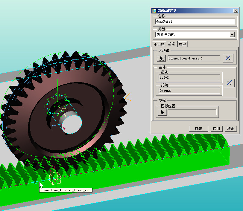

齿轮齿条如何仿真,连接定义

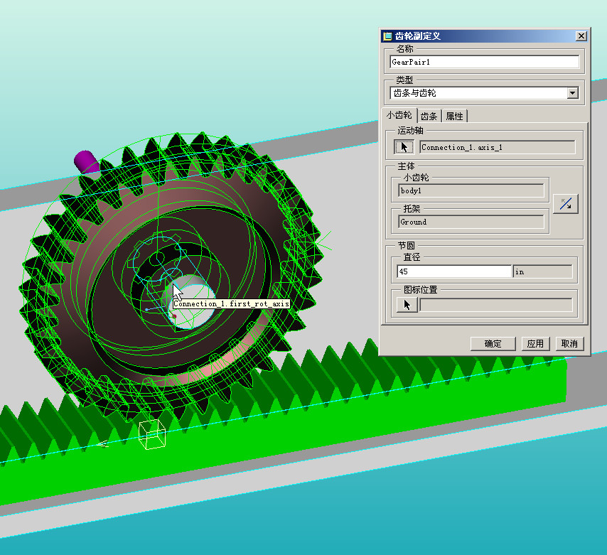

1、选择齿轮齿条
- c8 e" j9 H) g 6.jpg 2 ^& n& K9 @9 g7 ^6 X2 |8 j
2、选择齿轮的旋转轴,然后输入45(齿轮节圆)) [3 e% v- S% |7 g- l
3、在齿条对话框中选择移动轴(后面的方向按钮可定义齿条的运行方向)

将齿条用滑动杆连接,最后用齿轮副连接,添加电动机就好了。: H0 |& `; Y% |2 B
没什么难的
