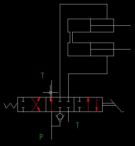

请教各位高手,在油缸内泄漏比较大的情况下(即大腔在不断动作中油量一直增加),活塞会出现顶不到大腔缸底的现象,请问如何能解决这个问题呢

先帮楼主上图
. i; c, h: F, T$ G- a串联油缸可增加一个补油回路来保证同步

 楼主| 发表于 2009-1-13 21:27:26 | 显示全部楼层 来自: 中国浙江台州
谢谢楼上,我刚才没说清楚:实际情况是大腔的油多起来了,而不是减少,活塞在推进的时候到不了大腔底部了,行程越来越少
发表于 2009-1-14 19:03:49 | 显示全部楼层 来自: 中国北京
可是不知道楼主为什么要弄成这个样子。不知道是什么样的机构。看液压原理好像两个油缸都是输出拉力的。
 楼主| 发表于 2009-1-15 08:12:48 | 显示全部楼层 来自: 中国浙江台州
两个缸都是输出推力的.
. U; N# H2 T1 a) ^! ^如此接的原因是在相同设置的情况下,此法的速度最快.
