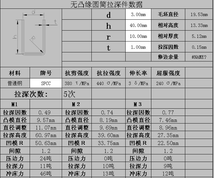

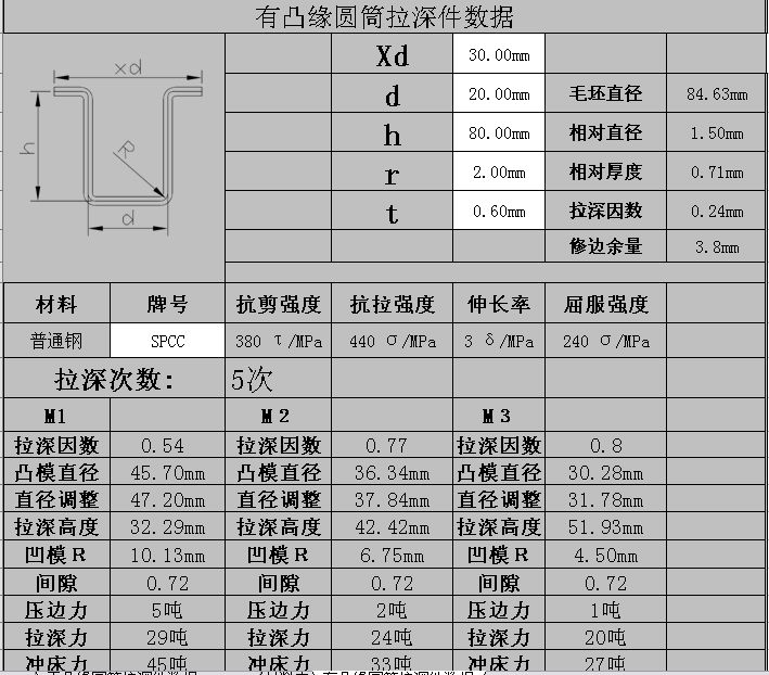

我下载的拉深系数表不对啊;这不蒙人吗?请各位看看
我下载的拉深系数表不对啊
我下载的拉深系数表不对啊
我下载的拉深系数表不对啊
我下载的拉深系数表不对啊
新拉深数据用表1.rar
56.87 KB, 下载次数: 10
 楼主| 发表于 2009-1-13 18:11:36 | 显示全部楼层 来自: 中国浙江宁波
拉深高度明显不对啊!!!!!!!!!!!!!
:ang: :ang: :ang:
 楼主| 发表于 2009-1-13 18:12:58 | 显示全部楼层 来自: 中国浙江宁波
谁搞的?出来说句话啊
:ang: :ang: :ang:

这个拉深计算表是有很多错误,如胚料直径、间隙、高度、模R‧‧‧‧
