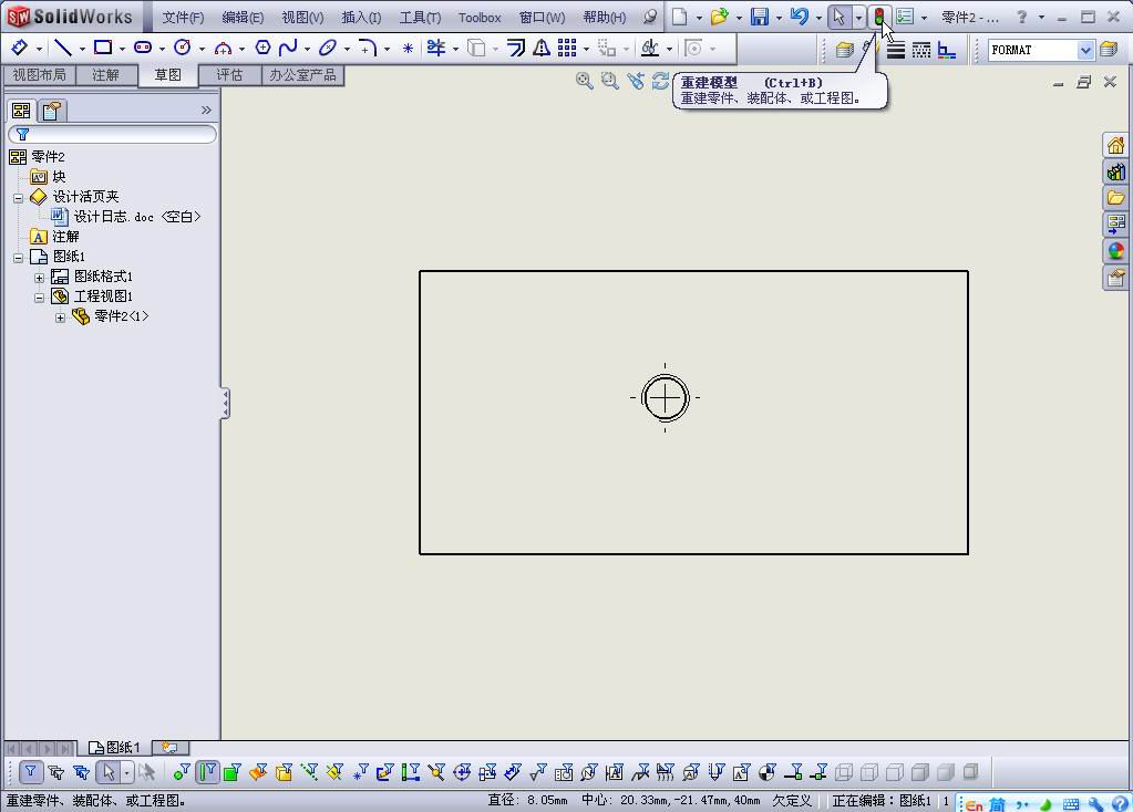

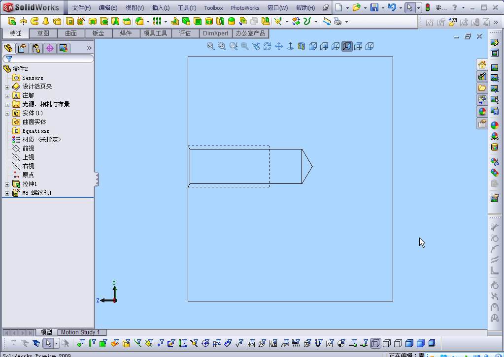

发表于 2009-1-14 15:27:00 | 显示全部楼层 来自: 中国浙江温州
同时打开零件和工程图,重新编辑零件的螺纹特征,保存。
/ U' Q) T( j" \" C5 u* Z转到工程图窗口,点击:(重建模型)试试看。 : {( H  D  |* w4 H. P
as43et5w1.jpg . U: n1 K( h; X1 |+ z, |
  L$ T3 t* K* _( X+ S3 X) Y7 B5 m6 v
/ Q5 {% ~9 I2 W# j5 W- ~2 K# |
/ \6 M5 e6 u1 X$ ?: u- | as43et5w3.jpg

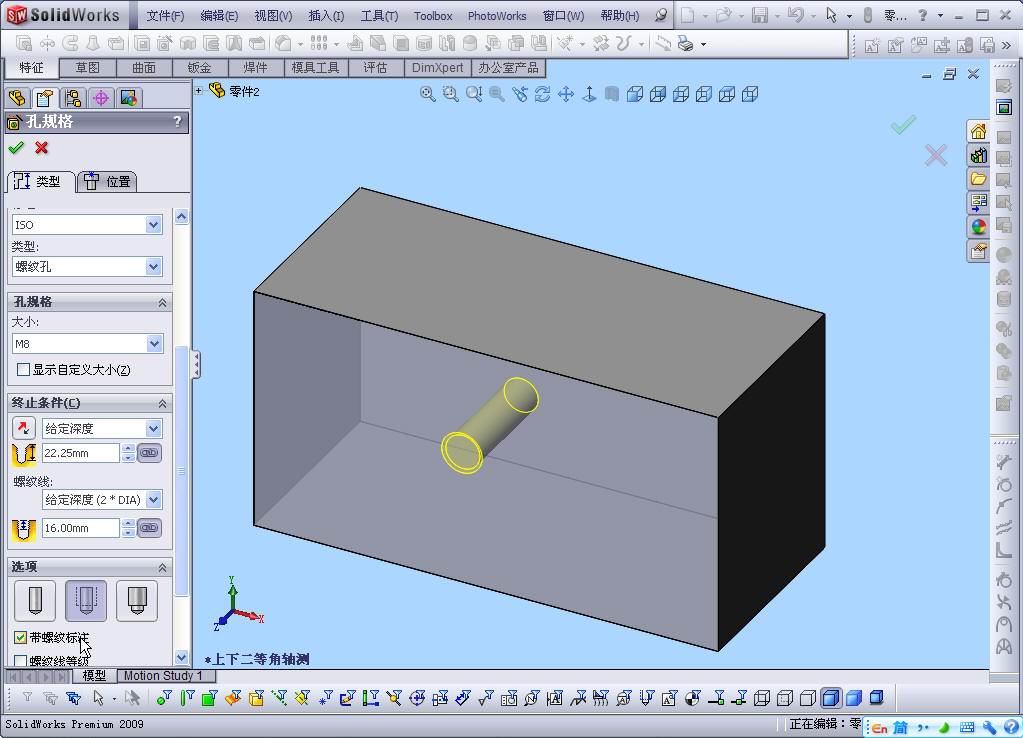

回复 1# 3b111 的帖子
这个问题的出现是因为你在“孔规格”的对话框下应该选择第二个“装饰螺纹线”那一项
