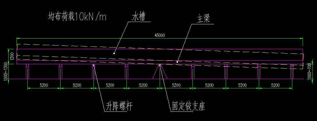

ÓÐÕâÑùÒ»¸öÉ豸£¬³¤45mµÄÒ»¸öË®²Û¡£Ï²¿ÓÐͨ³¤HÐ͸ִóÁº£¬Éè¼ÆºÉÔØ10kN/m¡£ÒªÇóË®²ÛÁ½¶ËÄÜÈÆÖмä¹Ì¶¨½ÂÖ§×ùת¶¯£¨ÀàËÆÓÚõÎõΰ壩¡£Éý½µ·ù¶È0~300mm¡£ÒªÉè¼ÆÕâÑùÒ»Ì×Éý½µ»ú×飬¿¼ÂÇÁ½ÖÖ·½°¸£º
- V$ a; \3 J: g4 A& _1ÊÇ»úе´«¶¯£¬Õâ¸öÒѾ­Óнâ¾ö·½°¸ÁË¡£
9 r3 W0 z6 j: T6 k. t0 a6 y, O2ÊÇҺѹϵͳ¡£±¾ÈËûÓиã¹ýҺѹ£¬Òò´ËÎÊÌâ¶à¶à¡£ÏëÇë½Ì¸ßλ¸ßÊÖ£¬Èç¹û²ÉÓÃҺѹµÄ»°£º
! d- X. d! O4 D7 \8 f(1) Äܲ»ÄÜ8¸öÉý½µÂݸËͬ²½µÈ²îÔËÐУ¿£¨ÔËÐÐ״̬ÈçͼÖÐÐéÏßËùʾ£©3 |% f# b9 S+ P4 ?& U  ^
(2)²ÉÓÃҺѹÉý½µ³ÖסÁ¦ÈçºÎ£¿Ò²¾ÍÊÇÄÜÔÚÉý½µµ½Éè¼ÆÐèÒªÆÂ±ÈµÄʱºòÄܹ»×ÔËø¡£+ R$ O4 k& ~: }7 }. O* m: e) q  T
(3)Ôì¼Û´ó¸Å¶àÉÙ£¿. u6 e  Q( J% j: \
лл´ó¼ÒÄܰïÎÒ½â»ó¡£& ]3 |( w: o& q0 o

»¹ÊÇ»úеµÄºÃһЩҺѹ²»ºÃͬ²½.

¸Ð¾õҺѹµÄ»°Ã»±ØÒªÅªÕâô¶àÓ͸ף¬Ã¿±ß×î¶àÁ½¸ù¾Í¿ÉÒÔÁË
3 y( e! c5 @. @0 _1 b8 R2 s¶øÇÒÕâô¶àÓ͸׵Ļ°ÊµÏÖͬ²½ºÜÀ§ÄÑ¡£
·¢±íÓÚ 2009-1-13 09:31:22 | ÏÔʾȫ²¿Â¥²ã À´×Ô£º ÖйúÉϺ£
Ó͸×Ô½¶àͬ²½Ô½À§ÄÑ£¬Ôì¼ÛÒ²¾ÍÔ½¸ß£¬Èç¹ûÄÜÓÃÁ½¸ùÓ͸׵ϰÄÇ×îºÃÁË¡£

лл´ó¼ÒµÄ»Ø¸´£¬ÎÒ±¾ÈËÇãÏòÓÚ»úе´«¶¯£¬¿ÉÒµÖ÷˵Ïë¸Ä³ÉҺѹµÄ¡£ÒòΪ±äÐοØÖƺÜÑÏ£¨1mm£©£¬ËùÒÔÕâô³¤µÄÉ豸²ÉÓÃÁ½¸öÉý½µµãÊDz»Êµ¼ÊµÄ¡£´óÁºµÄ¸Õ¶ÈÒªºÜ´óºÜ´ó¡£×ÔÖØÒ²ÒªÔö¼ÓºÜ¶à¡£

¸öÈ˸оõ»¹ÊÇ»úеµÄºÃÒ»µã£¬ÒºÑ¹¿ÉÒÔ´ïµ½ÄãµÄÒªÇ󣬵«Êdzɱ¾ºÜ¸ß¡£

×ۺϴó¼ÒµÄ½¨Òé¡£ÎÒÏÖÔÚ¾ö¶¨²ÉÓûúе·½Ê½ÁË£¬Ò»·½Ãæ¼òµ¥£¬ÁíÒ»·½ÃæÍ¬²½ÐԺã¬ÔÙÔòÔì¼ÛµÍ¡£Ö÷Òª·½°¸»¹ÊÇÎÒ¶¨£¬ÒµÖ÷µÄÒâ¼ûÖ»Äܲο¼¡£

ÄãÕâ¸ö²»ÐèÒªÓ͸×ͬ²½µÄ,Ò²²»ÄÜͬ²½µÄ, J# H: h$ d. I  B3 D. r" @. N% Y
×î¿¿±ßµÄÓ͸×ÐгÌ×î´ó,ÖмäµÄÐγÉ×îС
9 P5 w3 U* l% Z3 cÄã¿ÉÒÔ°ÑÉý½µÂݸËÄDZß×ö³É½ÂÁª½á,×ó±ß4¸öÓ͸ײ¢Áª,ÓÒ±ß4¸öÓ͸ײ¢Áª¾Í¿ÉÒÔÁË.ÕâÑùÿ¸ö¸×µÄÊä³öÁ¦ÊÇÒ»ÑùµÄ,µ«ÊÇÎ»ÒÆÊDz»Ò»ÑùµÄÕýºÃÂú×ãÂ¥Ö÷µÄÒªÇó.
8 C! I' p. r& A( ~4 M) r9 s# f) `ÒòΪÄãÄÇ8¸öµãÒ²ÆðÖ§³Å×÷ÓÃ,ËùÒÔ±ØÐë³£±£³ÖҺѹ¸×ÓÐѹÁ¦7 c6 s$ [; r( S( }3 k
ÓÃ2¸ö±ÈÀýÒçÁ÷·§»òÕß±ÈÀý¼õѹ·§¿ØÖÆ×óÓÒ¸÷4¸ö¸×µÄѹÁ¦.  ~1 x# t' G/ o/ W3 u7 C
ÈçÖ÷ÁºË®Æ½Î»ÖÃʱѹÁ¦Îª10MPa ,ÈçÐèÇãб,ÔòÒÔ±ãÉèÖÃ11MPA,ÒÔ±ã9MPA¾Í¿ÉÒÔÁË,»òÕß12,8

% }' ]1 d! j' z! `+ V( K. d- U¹ØÓÚ¼Û¸ñ,È«Óùú²úµÄ10ÍòÓ¦¸Ã²î²»¶à°É,Ô­Àí²»ÊǺܸ´ÔÓ

лл¥ÉÏ¡£Òâ˼ָÊÇͨ¹ý²»Í¬µÄѹÁ¦À´¿ØÖÆÂݸ˵ÄÎ»ÒÆ°É¡£Éý½µ¸ËºÍÖ÷ÁºÊDz»ÄÜ×ö³É½Â½ÓµÄ¡£Ö»ÄÜ×ö³É¹ö¶¯µÄ£¬ÒòΪÂݸËÉý½µµÄʱºò£¬ÂݸËÓëÖ÷ÁºÓÐˮƽÏà¶ÔÎ»ÒÆ¡£ÒµÖ÷Ìá³ö¸Ä³ÉҺѹ¿ØÖƵÄÔ­ÒòÊǵ£Ðľ«¶È²»¹»¸ã£¬Ò²¾ÍÊÇ˵ˮ²ÛÔÚ0~300mmÖ®ÄÚ£¬ÄÜÔÚÈÎÒâÒ»¸öÆÂ¶Èͣפ¡£ÕâÊÇÒ»¸öʵÑéÊÒµÄÊÔÑéÉ豸¡£

²»ÄÜ×ö³É¹ö¶¯µÄ,Èç×ö³É¹ö¶¯µÄµ±Ö÷ÁºÇãбһ¶¨½Ç¶Èʱ,»îÈû¸ËÊܵÄÍäÇúÁ¦±È½Ï´ó,²»ÀûÓÚÓ͸׵ÄÃÜ·â.0 @' m8 V: G& s  P- }( ~
ÓýÂÁ´Ã»ÎÊÌâµÄ,»îÈû¸Ë²àÓýÂÁ´,¸×Í·´¦Ò²ÓýÂÁª½Ó,ÒÔ¸×Í·´¦Îª»ùµãÓ͸׿ÉÒÔ×óÓÒ°Ú¶¯,ËùÒÔÂݸËÓëÖ÷ÁºÁ¬½Ó´¦ÓÐË®Æ½Î»ÒÆÃ»¹ØÏµµÄ1 m* ]- Y, [& T# O8 I
+ l- w7 |9 F  _2 A. rÓÃÂݸ˿ØÖƵϰÔÚÈÎÒâλÖÃͣסÇÒ¸÷Ö§µãÊÜÁ¦Òª±£Ö¤Ò»Ñù»òÕß²î±ð²»´óÄѶȱȽϴó
3 P- h- }) `& R! Y
- j! o/ d9 O$ N' T- ?% ]ÓÃҺѹµÄ»°±£Ö¤¸÷Ö®¼äÊÜÁ¦Ò»ÑùÏà¶Ô¼òµ¥

; r8 x5 _5 X  X3 A( G' W$ f8 l5 p0 B6 `¸÷Óи÷µÄÓÅȱµã
 Â¥Ö÷| ·¢±íÓÚ 2009-1-13 15:21:46 | ÏÔʾȫ²¿Â¥²ã À´×Ô£º Öйú½­ËÕÄϾ©
ÔٴθÐл£¬ÎÒÀ´³§¼ÒÁªÏµ¡£Èç¹ûÉè¼Æ³É¹¦ÔÙÀ´»ã±¨ÏêÇé
