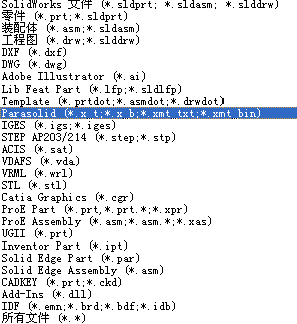

发表于 2009-1-14 13:37:59 | 显示全部楼层 来自: 中国河北衡水
后缀为*X_T的文件是paraslid格式的模型文件,原本为UG的文件输出格
" S# ^4 N4 b2 f" Q式,现在也是比较通用的格式。solidworks只是将UG的文件内核作为一
, R, c4 ?3 Z4 C' b3 E8 b  e个组件嵌入其中,还没有形成完整的关联,因此在打开后缀为*X_T的文2 p- T* ^. T- Z6 p. j6 X
件时,就没有solidworks的默认启动程序项。用UG 5.0等可以直接打开: u- d# U. y% f3 l, R1 {4 Z
后缀为*X_T的文件。
$ T0 Y7 P) H, _- B$ ]. |但是,通过内部程序关联,solidworks可以选择打开和保存为*.x_t格7 p! F3 j5 G" e  f4 e0 k; G* `
式,文件名必须是英文或数字。/ x& {1 j6 d6 p: b5 Q* l
' O- {6 m" O3 @! |3 j. W3 i6 \* ]) E. `; B4 C
113.gif $ @, q5 a/ n9 }0 S. D0 E: u3 |, E. b
7 E' j  g2 @4 m9 W0 Z
仅供参考
