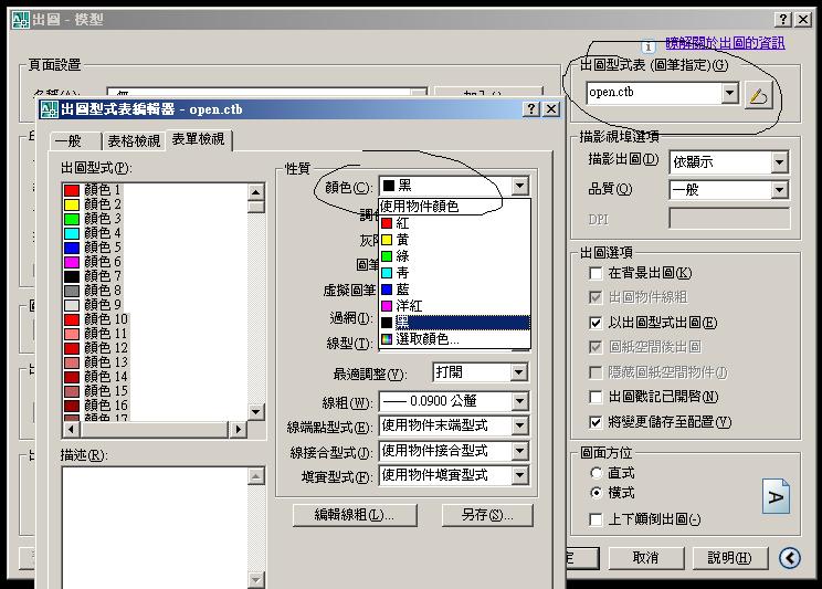

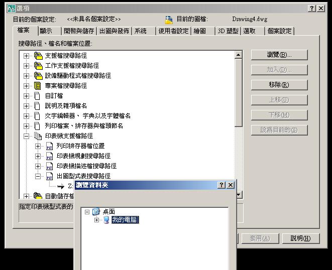

发表于 2009-1-12 15:37:41 | 显示全部楼层 来自: 中国江苏苏州
使用出圖形式表出圖,這樣圖紙顏色不用更改,如果沒有出圖形式表可以新建一個。
. Z3 i" a( S: O設置的時候全選左邊顏色表裡的顏色,然後在下拉框裡選為黑色就可以了,也可以設置不同顏色的打印線寬
& X( ~4 Q; }/ q% t 未命名.JPG 3 |; l5 i, }5 |  q' u% I
要在選項中設置出圖形式表的路徑) X! o5 x6 \/ k7 @8 R
